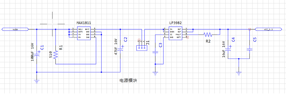

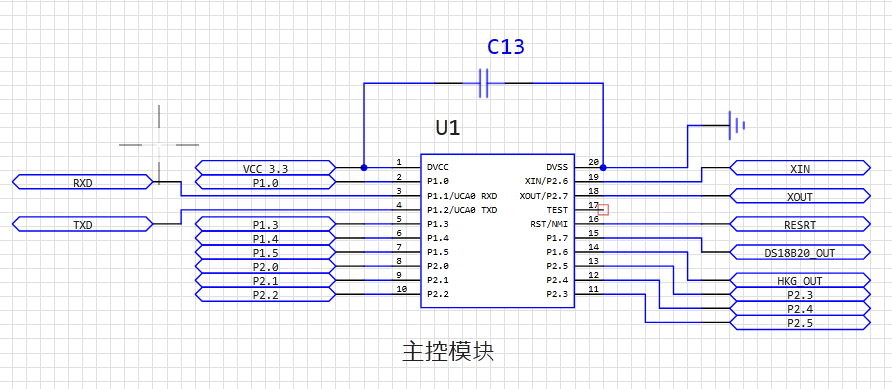

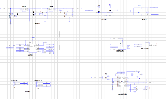

选择MSP430G2553芯片简单设计了一个数据采集模块。主要选择了使用过的两个简单的传感器来采集数据,一个是DS18B20,用来采集温度;另一个是HKG-07A,用来采集脉搏型号。由于时间有限,画的比较粗糙,可能还存在诸多问题。
1、原理图
总原理图:
主控模块:
电源模块:

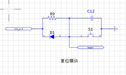

复位模块:
晶振模块:

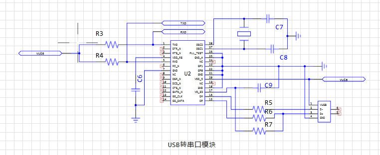

USB转串口模块:

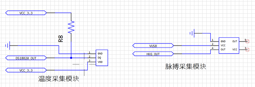

传感器模块:
扩展模块:

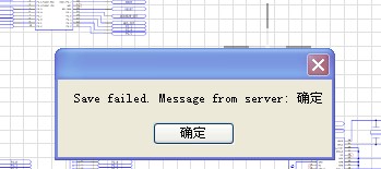

3)、保存原理图的提示:(出现这种提示,说明成功保存了)

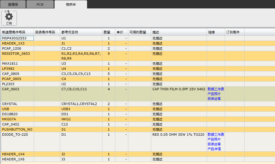

5、物料单
