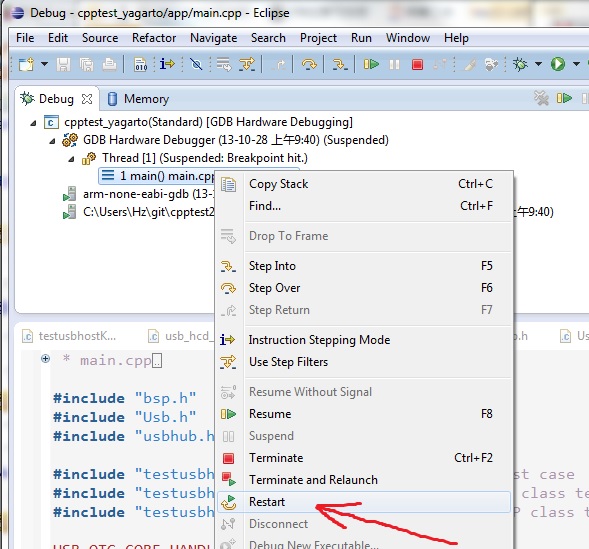

原装eclipse没有debug按钮,每次想让程序从头执行都要刷一遍flash,这个问题问了三四年了都没人能解决。还是用coide这些变种eclipse吧。

右键点调试目标,选reset.
