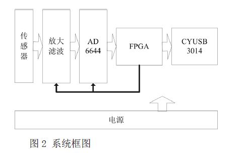

  4 系统硬件设计
  本系统中,使用了一片AD6644 作数据转换。这是AnalogDevice 公司生产的14 位高速ADC,最高采样速率达到40Msps.
  整个系统的功能框图如图2 所示。
  图中,传感器将外部信号变换为电信号;放大滤波部分将传感器输出的微弱电信号进行放大、滤波处理,以去除外部干扰;AD6644 在FPGA 的控制下对放大滤波后的信号进行采集和转换;FPGA 读取AD 输出,并按照CYUSB3014 的GPIF II 接口规范将该数据写入芯片内部的FIFO.此外,FPGA 还可以根据当前信号特性调整放大滤波电路参数,以获取更优的信噪比。

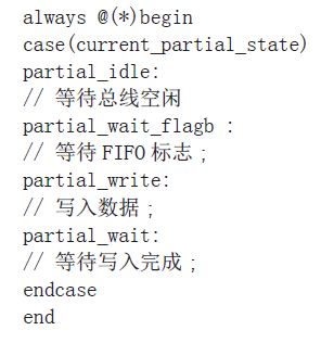

  5 GPIF II 接口与FPGA 程序设计
  在整个硬件系统中,FPGA 与CYUSB3014 之间的数据传输速度是决定整个系统性能的关键。Cypress 在GPIF 的基础上设计  了可编程GPIF-II 接口,该接口可工作于主控或从属方式,支持32 位数据总线,接口频率最高可达100MHz,有异步和同步两种时序。在本系统中,为了达到更高的数据传送效率,根据GPIF-II 接口时序,编写了相应的FPGA 程序,实现了在FPGA 和CYUSB3014之间的高速数据传输。实测结果表明,FPGA 和CYUSB3014 之间的数据传输速度最高达到了200Mbytes/s,完全满足本系统要求。下文是数据传输状态机的部分代码:
