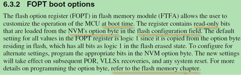

    以KL25芯片为例打开参考手册KL25P80M48SF0RM,通过“6.3.2 FOPT boot options”(图1、图2)我们可以看到:只读寄存器FTFA_FOPT的NMI_DIS位显示NMI功能是否使能,而这个FTFA_FOPT寄存器的值在系统启动时会从flash configuration field的NVM's option byte处加载。
图1
图2

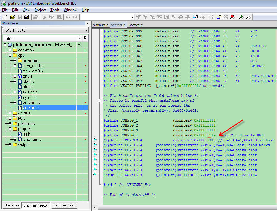

1.使用IAR6.6编译环境打开该platinum工程,在cpu文件夹下的vectors.h中找到CONFIG_4定义段并将0x40D处值修改为0xfb;
由于IAR 6.6 为了防止用户在使用Kinetis过程中误操作导致芯片被锁死,默认将加密位Disable了。在烧录Flash的时候设了最后一道闸门,即将0x40C -0x40F的值统一成0xfffffffe (解密模式)。 而我们要修改的0x40D刚好因此被保护,故还需要修改Flash Loader配置。 

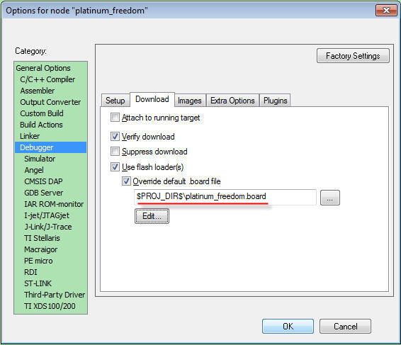

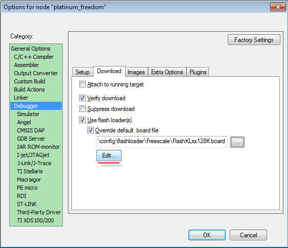

2. 打开IAR的Options配置框,选择Debugger的Download 标签,勾选如下图所示的选项,可以看到此项目中对应的.board文件。点击Edit按钮;

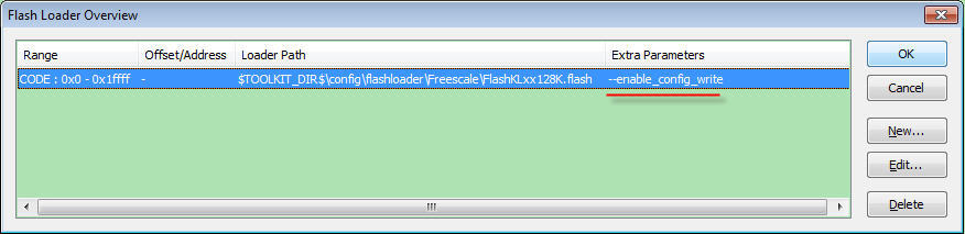

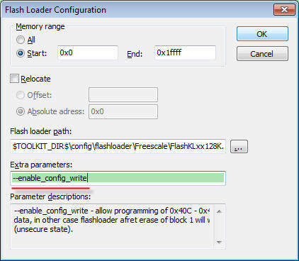

4. 在Flash Loader Configuration对话框中的Extra Parameters 项目中填写
“--enable_config_write”  它意味着打开了在烧录Flash的时候设置的最后一道闸门,使能了用户对字段“0x40C -0x40F”的配置。关于此参数选项含义,可以查看下面框中Parameter descriptions的描述;
5选择OK 后回到上级对话框,如下图可以看到“--enable_config_write”作为一个Extra Parameters显示出来;

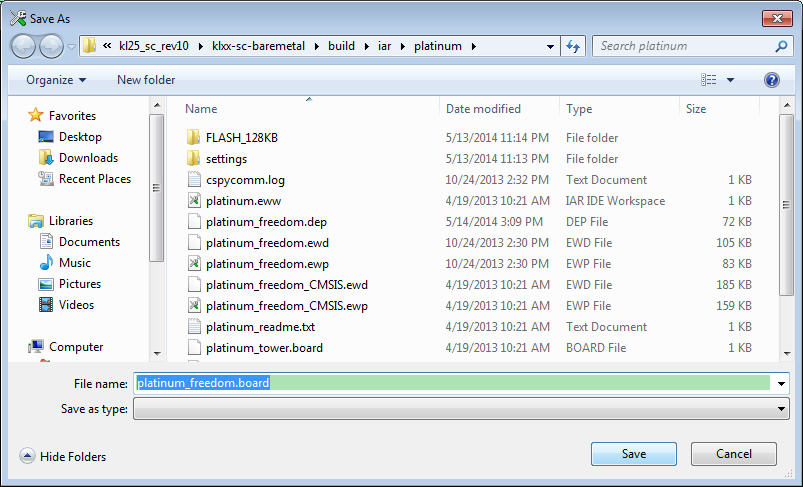

6选择OK回到上层对话框,不用担心OK后修改的配置会替换Flash Loader中的默认配置,因为系统会自动保存刚才的修改到一个新的board文件,并存储到当前工程的文件目录中;
7选择Save保存后,再点击OK,然后开始下载。
