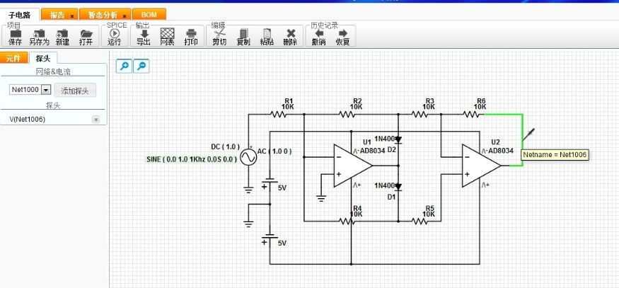

工程地址:
http://easysim.21ic.com/simulator#348
原理图
电路原理:
取绝对值电路,就是不管输入信号为正还是负,输出都为正,信号幅度不变;具体电路见上图,仿真数据在后面;
实际使用,6个电阻的一致性会影响测试精度,一定要匹配过;
仅供参考;

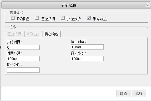

运行模拟设置

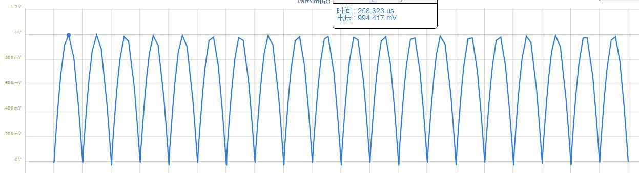

输入测试点
输入波形
输出测试点
输出波形

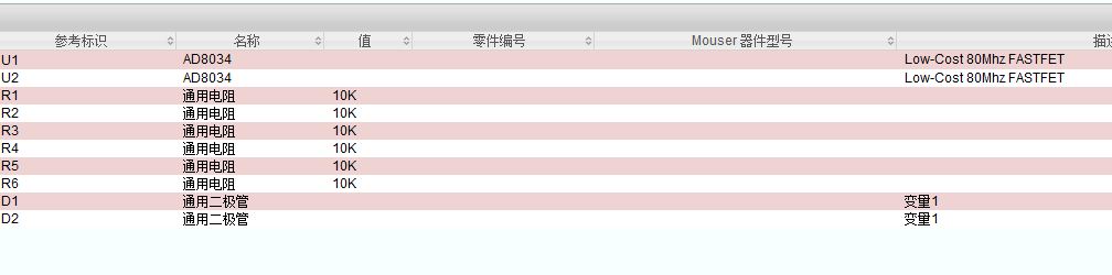

BOM表
