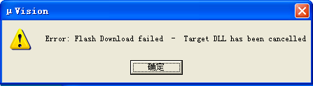

前阵子使用OpenSDA调试器在Keil中下载程序到FRDM-Kl25Z开发板中还很正常,今天突然不行了。往板子中下载时,出现以下界面:
C:\Users\Tylk\Desktop
我尝试了这篇https://bbs.21ic.com/icview-662430-1-1.html帖子中的建议,重新更新了BootLoader和Firmware,可是还是同样的问题。有木有小伙伴,遇到同样的问题啊,求解。

你好,楼主!
建议先删除对应驱动,再重新安装试试。
 楼主| 天涯行者 发表于 2014-5-21 15:47 | 显示全部楼层
尝试了删除对应驱动,并重新安装,但依然是同样的问题。

FSL_TICS_A 发表于 2014-5-21 16:04 | 显示全部楼层
Debug功能不支持,那么MSD Flash Programmer功能可以用吗?
klffnj 发表于 2014-9-20 17:44 | 显示全部楼层
请问这是怎么回事,我的设置和搂主一样,驱动重装了好几次,还从keil那边下了插件,总是这提示。

598330983 发表于 2015-3-29 22:19 来自手机 | 显示全部楼层
驱动没有安装好吧
或者兼容性问题
598330983 发表于 2015-3-29 22:20 来自手机 | 显示全部楼层
也有一个可能,就是系统垃圾多,注册表有问题
我看提示,会不会是安装文件损坏了
598330983 发表于 2015-3-29 22:21 来自手机 | 显示全部楼层
建议卸载后清理垃圾,然后以管理员重新安装
