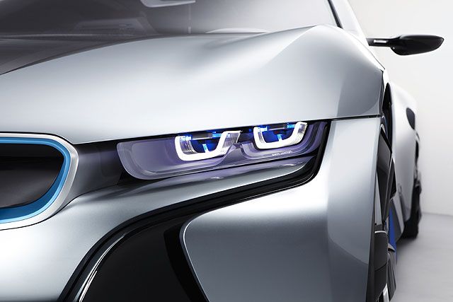

i8的头灯似乎跟LED头灯没什么两样,但实际上它使用了一套先进的激光头灯
  宝马i8的头灯设计是整车的一大亮点,不仅是纤细的造型很特别,更重要的是它后面的技术。这套头灯已经不是现在流行的全LED大灯,而它已经用上了更超前的激光头灯,只要是所在国家法律允许,i8都可以选配这套激光头灯(美国法规暂时还不允许车辆使用激光头灯)。
  激光比LED更亮、照射距离更远,但尺寸更小
  从外观上来看,i8的激光头灯似乎与现在普遍应用的全LED头灯没有太大的不同,但在技术上,两者却有着巨大的性能差距。相比LED科技,激光技术的最大提升在于它的集成性,它仅有LED体积的百分之一,却又具有其1000倍的亮度。宝马i8搭载的这款激光灯的照度达到每瓦170流明,和传统LED每瓦100流明相比,亮度增加了百分之七十之多。而照射距离则是传统LED的两倍。尺寸方面,这款激光的发光二极管长度仅有10微米,比目前小型LED短了一百倍。这样就意味着使用激光头灯的汽车不用像传统汽车那样一样留出大面积的头灯空间,设计师可以更加自由的发挥,所以我们看到i8拥有了一幅更加神采奕奕的“双眸”,方形设计也呼应了宝马最新的天使眼造型。

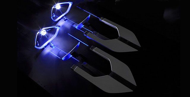

  激光头灯的性能确实十分优势,但是众所周知,激光由于具有能量聚集的特性,所以对人眼也会构成极大的伤害,但是宝马的激光头灯却完全不用担心这一点。原因就在于宝马的激光头灯并不是直接以激光束朝车辆前方发射,而是先以三道激光束射向一组反射镜片,经过反射后,激光能量将聚集在一片充满黄磷(yellowphosphorus)的透镜里,此时黄磷受到激光的激发,会发散出强烈的白色光芒,这束白色光芒再往后照在一片反光器上,最后往车辆前方射出一道明亮的白色光线。而这白色光线,对人和动物的眼睛并不会造成刺激或伤害,而且激光大灯的亮度色温都经过研究,照射效果符合人眼的视觉习惯。最后需要指出的是,目前宝马i8所搭载的这套激光头灯并不是完完全全以激光为基础的,因为它的近光灯依旧是以LED为基础,只有远光灯才是以激光为光源基础。
激光头灯内部组件
