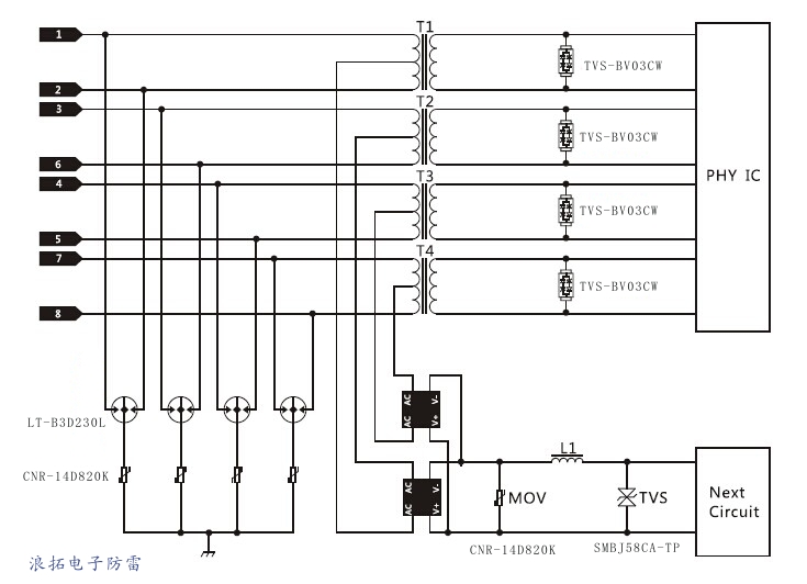

典型的PoE系统利用供电设备(PSE)通过以太网双绞线把直流电压发送到远程受电设备(PD)。由于PoE系统经常受到瞬态电压的威胁,在设计时需要考虑的重要问题之一,就是保护以太网物理层收发器(PHY)能够抵御过压冲击。
