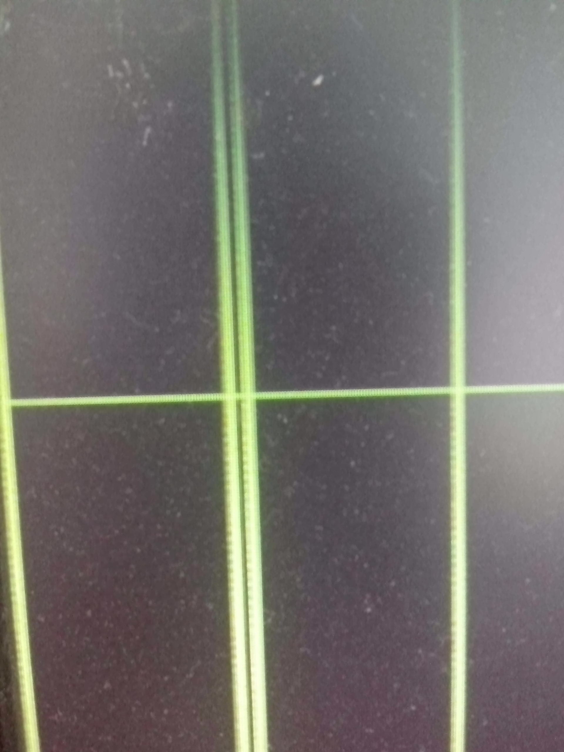

现在做了块板子,可以驱动800*600的屏,刷新频率60Hz,LCD_CLK 40MHz,现在遇到了几个问题
1、sdram 只能做到65MHz,:L,可能布线有问题,哪位给个解决方案,修改代码是否可以提高性能
2、刷新很慢,刷新一屛需要0.5S左右,一点一点的刷新,正在研究DMA2D,不知道是否能提高性能
3、通过VGA转换输出,行扫描有抖动,同步不够精确,不知道是硬件问题还是软件问题

ycy9999|  楼主 | 2014-5-26 19:01 | 只看该作者
更换了一只晶振4M->8M  SDRAM 频率可以上到70M了,再高就出现误码
图中竖线有毛刺,看上去像两个像素的竖线,横线没有,两条很近的竖线间距应该是4个像素,结果看上去像只有一个像素,
mmuuss586| | 2014-5-26 19:04 | 只看该作者
速度调慢点也是这样吗???
先确定是硬件还是软件引起的
ycy9999|  楼主 | 2014-5-26 22:42 | 只看该作者
现在用640*480分辨率测试,情况一样
不知道问题出在什么地方,可能是芯片问题,
直接接液晶屏发现不了这个抖动的
VGA输出是用ADV7123,这个芯片在FPGA驱动LCD用过,没有类似抖动
王紫豪| | 2014-5-27 20:45 | 只看该作者
vga的时序要比液晶的时序要求高的多,楼主用逻辑分析仪捕获一下数据,就能看出来了。
ycy9999|  楼主 | 2014-5-27 22:20 | 只看该作者
问题解决,和时钟的输出相位有关
