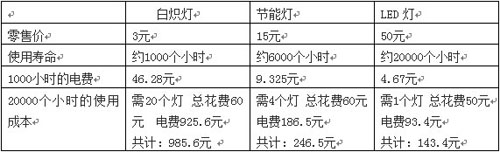

二、“省钱之道”
  经调查发现,市场上这三款灯灯泡价格从3元到50元不等,其中白炽灯额定功率100瓦;节能灯额定功率20瓦,相当于100瓦白炽灯的亮度;而LED灯额定功率为9瓦,对应的白炽灯亮度为100瓦。
  市场工作人员表示,如果将灯泡连接在220V电压的灯座上,会测得白炽灯电流为0.412A,实测功率为92.56w;节能灯电流为0.1365安,实测功率为18.65瓦;LED灯电流为0.04579安,实测功率为9.337瓦。
  从上述数据看,白炽灯实测功率远远高于其他两款灯的功率,由此可见其耗电最高。
  虽然LED灯价格贵,但从耗电量和灯泡使用寿命来算,LED灯的寿命一般为20000小时以上,节能灯寿命一般为6000小时以上,而白炽灯寿命一般只有1000小时。在耗电量上,以连续工作1000小时为标准计算:
  1、白炽灯耗电量: 92.56w×1000h=92560w/h=92.56度
  2、节能灯耗电量:18.65w×1000h=18560 w/h=18.65度
  3、LED灯耗电量:9.337w×1000h=9337 w/h=9.337度
  以居民电费0.5元计算,使用1000小时所需费用:
  白炽灯:92.56×0.5= 46.28元
  节能灯:18.65×0.5= 9.325元
  LED灯:9.337×0.5= 4.67元
  如此看来,使用LED灯是最划算的。
  结语:综上所述,不管在节能方面,以及使用寿命方面,LED灯更适合我们日常生活环境与普通公共照明需求,这也是为什么白炽灯逐渐被淘汰,而LED灯市场却在蓬勃发展的原因所在。同时,本次中电新闻网论坛的调查与科普最终的目的还是希望能够通过以此,来倡导绿色的电力能源生活。小善常为,利己利人。
