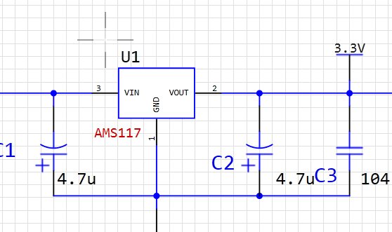

       第一步,要制作原理图符号和PCB封装:这个easypcb里面只有基本的符号,大部分型号是要自己做,在贸泽电子里面搜集到物料型号后,开始制作:

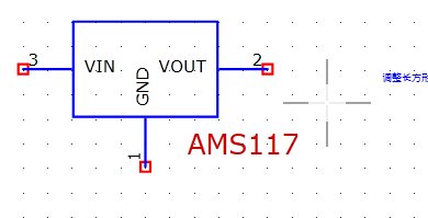

       下面是制作的LDO电源LM117芯片的符号和PCB封装:

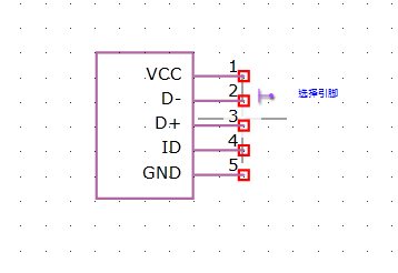

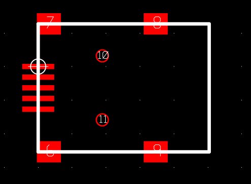

          在设计中,采用了MINI-USB-B型端口,现在它最流行了:
        里面没有提供过孔的插件,只有用焊盘加通孔实现端子插槽。

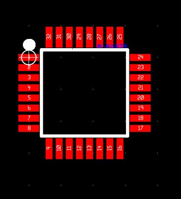

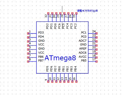

          主MCU-ATMEGA8L
       32引脚,0.8mm间距,从AVR的封装库找的尺寸,1:1.

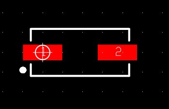

        贴片的12MHZ晶体:

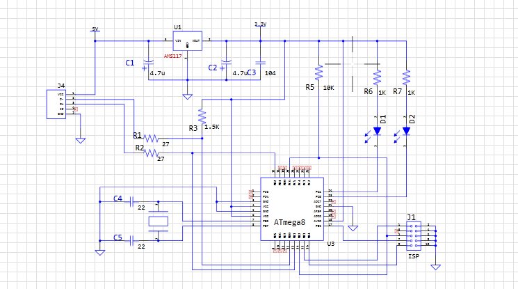

         绘制 整体电路原理图:
         缩放范围太小,分段截图:
         1 MCU:

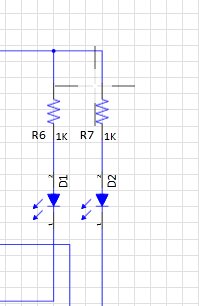

          2 LED:

             5 -  LDO电源:

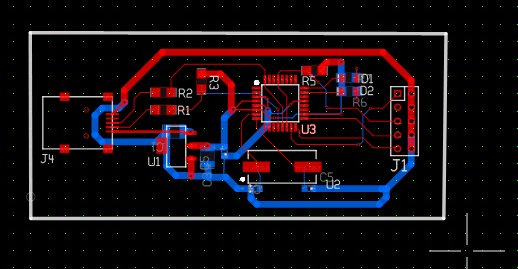

              绘制PCB图:
              这个还是比较费时的:

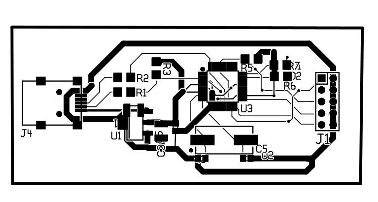

              生存的GERB文件:

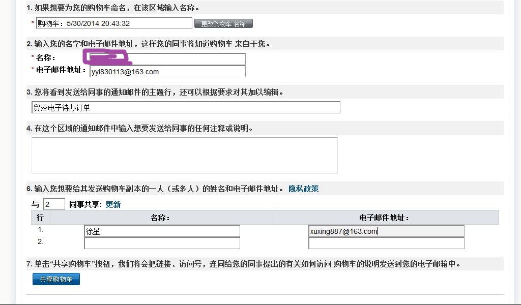

               因为有些型号绑定了贸泽电子网站,点击左上角订购就直接生成了购物车,很方便.
贸泽电子购物过程:
              购物链接:
              http://www.mouser.com/ProjectMan ... AccessID=23b80af2ab
