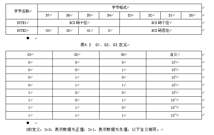

将一个float型数据转化成如图这种格式存储:
ticomi 发表于 2014-6-3 09:31 | 显示全部楼层
float只有4个字节吧,double一般是8个字节
