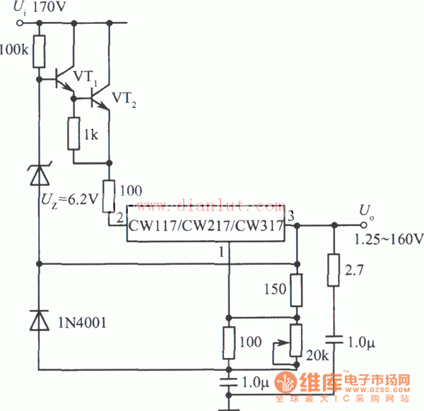

请教LM317组成可调电源

yytda| | 2014-6-16 07:52 | 只看该作者
这两个三极管已经组成达林顿了,1/4W,1/8W都可以,你手里面有什么样的就用什么样的,0805贴片的都行

戈卫东| | 2014-6-16 22:51 | 只看该作者
100K要承受170V电压。。。。。热量0.3W,0.5W或更大就可以。
1K在晶体管的BE间,功率很小,多大的都可以。
不过这图我没看懂。。。。。
电压是怎么实现调节的?
mmuuss586| | 2014-6-17 13:09 | 只看该作者
这图有点问题吧;
20K电位器,和100欧电阻并联的地方;
应该是100欧和电容串联到地再和20K电阻并联的吧,这样20K电阻的功率就要计算下;

mango8991693|  楼主 | 2014-6-20 21:38 | 只看该作者
youluo235 发表于 2014-6-18 21:46
干嘛不用经典方式直接放几个大功率的电阻可调就行呢。
需要从1.25到160连续可调

请问 晶体管选择有什么要求
戈卫东| | 2014-6-22 11:06 | 只看该作者
mango8991693 发表于 2014-6-22 10:07
请问 晶体管选择有什么要求
要承受你的170V电压,而VT2则要承受大约170V X 输出电流 的功率

jjeemm77| | 2014-7-22 15:27 | 只看该作者
如果按此图、上电就是170V!并不可调、接负载时电压下跌,内阻特大!…不改电路、休想能正常使用!…
