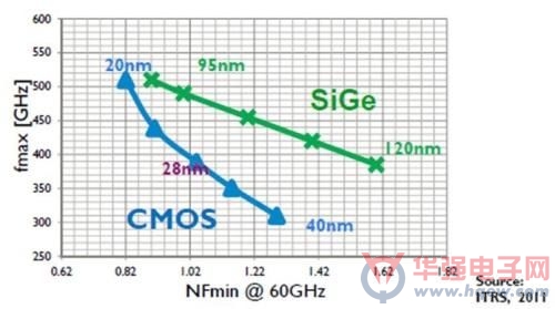

该小组的工作重点在于 CMOS ——她声称 CMOS 可望在20nm制程节点时达到毫米波的性能。
IMEC认为,CMOS将在20nm时达到SiGe毫米波性能。
