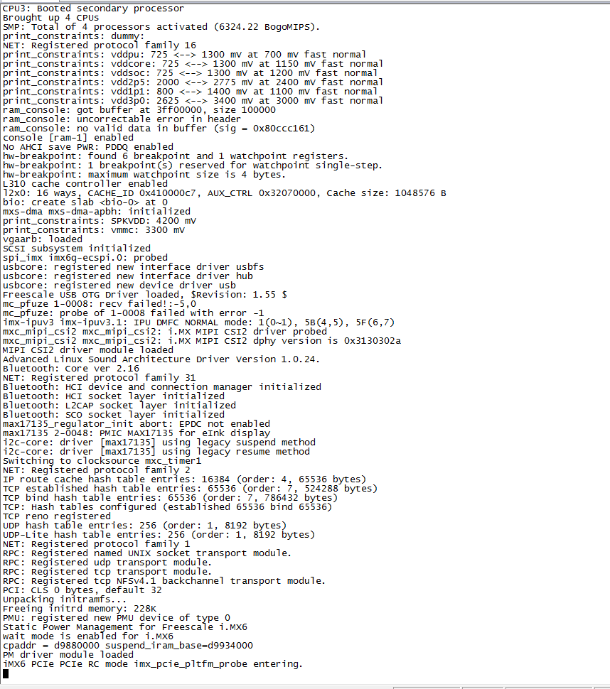

你好,现在官方的板子HDMI能够正常显示了,可是我自己的做的板子没有任何显示,最后查到系统启动时总是在这里停掉了,请问有什么可能性。
终端显示
终端显示
FSL_TICS_Rita 发表于 2014-6-26 15:20 | 显示全部楼层
947622248 发表于 2014-6-26 14:31
你好,现在官方的板子HDMI能够正常显示了,可是我自己的做的板子没有任何显示,最后查到系统启动时总是在 ...
请问你自己做的板子上跑的是你自己编译的Image还是官网上的?

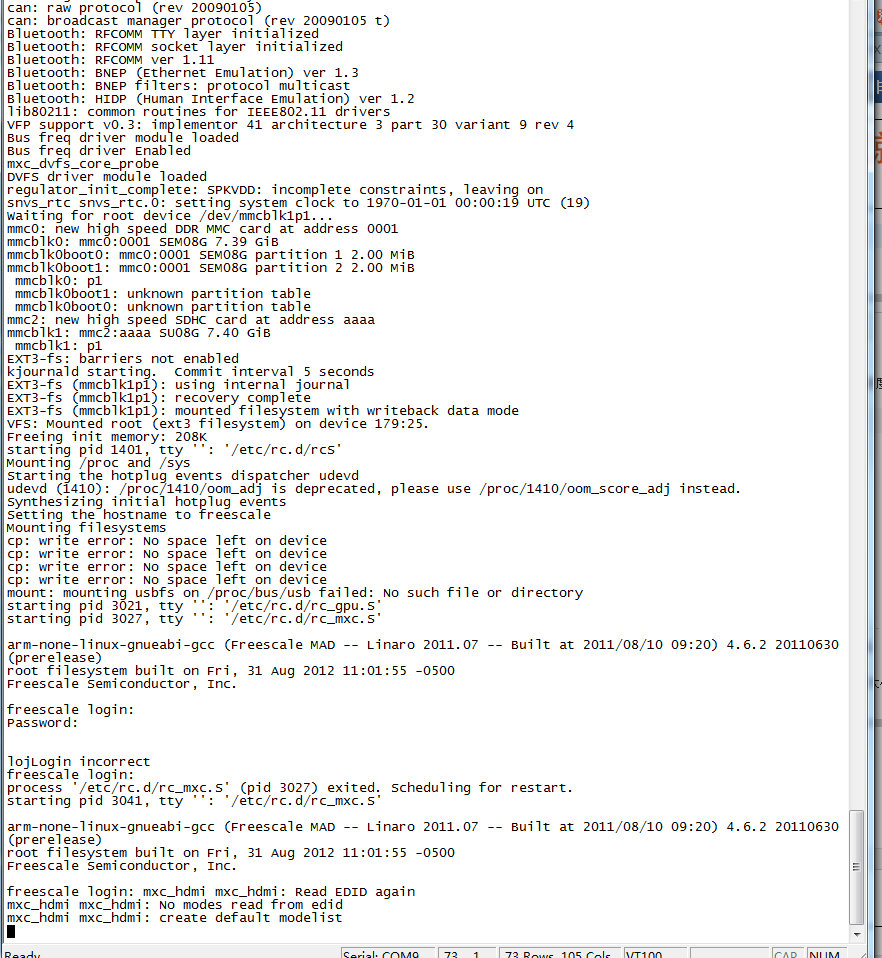

 楼主| 947622248 发表于 2014-6-26 16:51 | 显示全部楼层
现在自己的板子上拔插HDMI线,终端上有显示了,是可以检测到Hdmi设备的,可是为什么显示器不显示呢。
HDMI插上的信息
HDMI插上的信息
FSL_TICS_Rita 发表于 2014-6-27 11:27 | 显示全部楼层
楼主你好,请问你的u-boot中参数是如何设置的?发给我看一下~~
