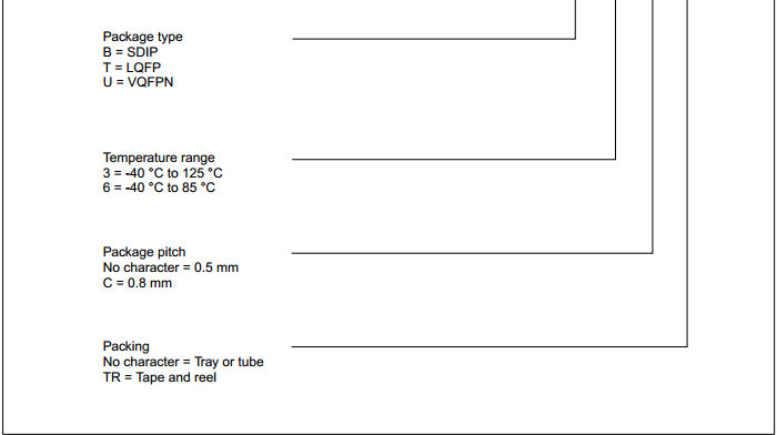

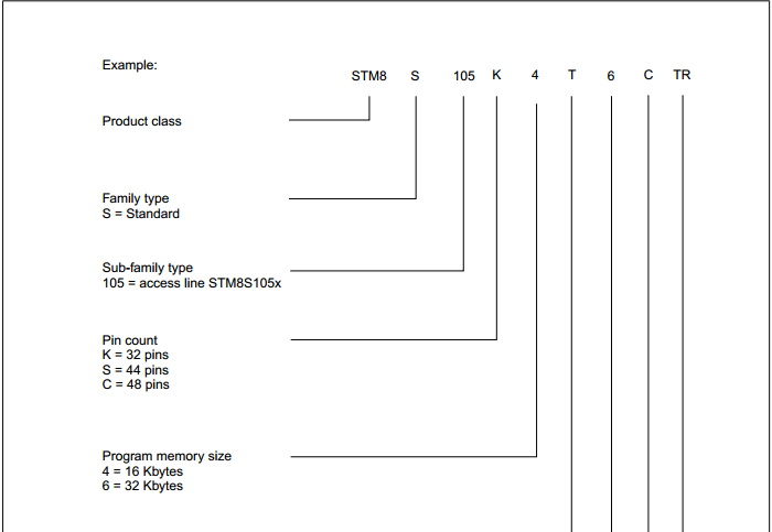

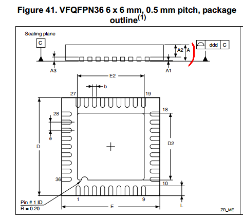

 楼主| Marco-Marco 发表于 2014-6-26 14:03 | 显示全部楼层
airwill 发表于 2014-6-26 11:51
谢谢。结合解释和下面的截图A应该是同一个东西,就是芯片的厚度
