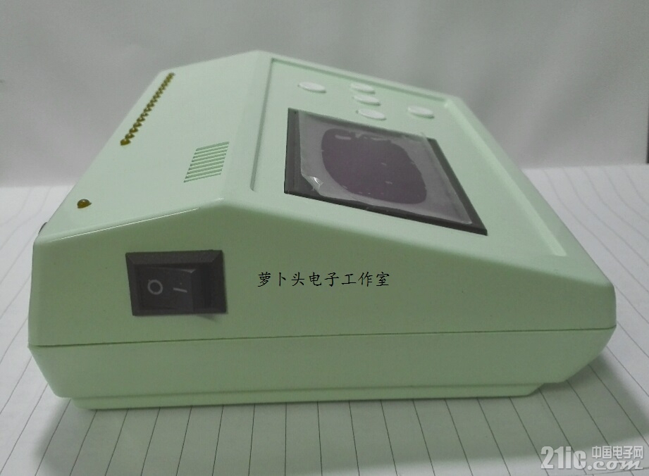

温存蝴蝶 发表于 2015-9-9 19:52 | 显示全部楼层
你好,这个是可以烧16路的,已经调试完成,针对STM8S103F3来说是非常稳定的,您可以了解下:lol
