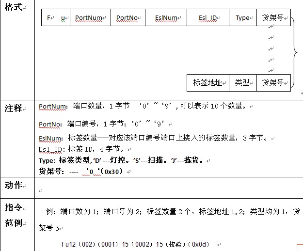

下面试需要实现的一条协议。
用结构体实现上述信息的描述和初始化:

 楼主| keer_zu 发表于 2014-6-27 15:50 | 显示全部楼层
能熟练使用结构体表述逻辑关系和结构是C语言里一项很重要的技能。结构体指针的熟练使用尤为重要!!

是啊,其实就指针而言,熟练使用结构体指针是很重要的,是它实现了数据结构,而数据结构描述了逻辑关系。相比其他类型指针,包括函数指针,结构体指针更重要。
上面只是我最近一个项目里面的一条协议,用来下发配置信息,这里使用结构体表示配置信息内容,因为很多元素的数量是不定的,为了能在一个“总的结构体”中存放不定数量的结构体成员,这里采用了指向指针的指针,实际上是个指针数组,里面存放结构体的指针,为什么存放结构体的指针?那是因为数量不是固定的,如果采用结构体做为成员,成员数量不同时,其实“总的结构体”就不是同一个了!

lz
建议malloc之后,检查下是否为空指针!!
