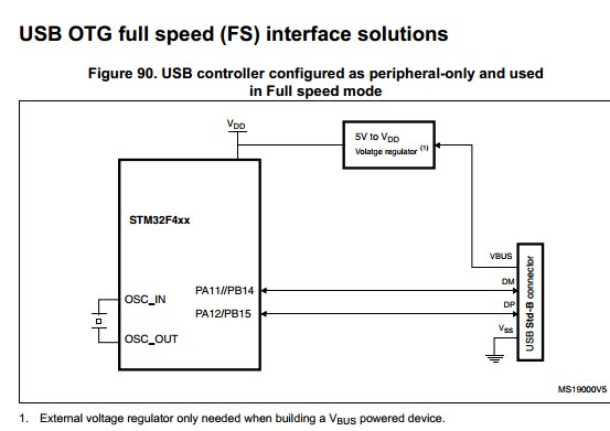

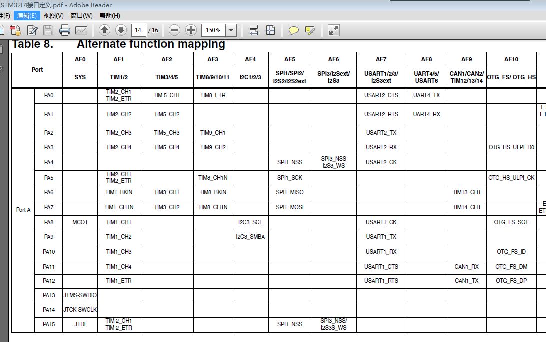

用于  USB UPDATA   ,用PA11,PA12可以,迁移到PB14,PB15就不可以了,这是为什么,请版主指导

呵呵,我想表达的意思是,因为dp,dm是定死在那两个pin上了,所以不能改啊。。。。

我的理解是PA11/PA12是定死给FS用的,  PB14/PB15是定死给HS用的,  有大神出来支持一下不?香主呢~

USB接口只能接到PA11,PA12,接到其它脚当然不行;

正确结果,工作在HS方式就可以了,已经成功
DOER| | 2014-7-9 08:11 | 只看该作者
HS模式要外加phy吧?不加phy,STM32跑不了HS的!
