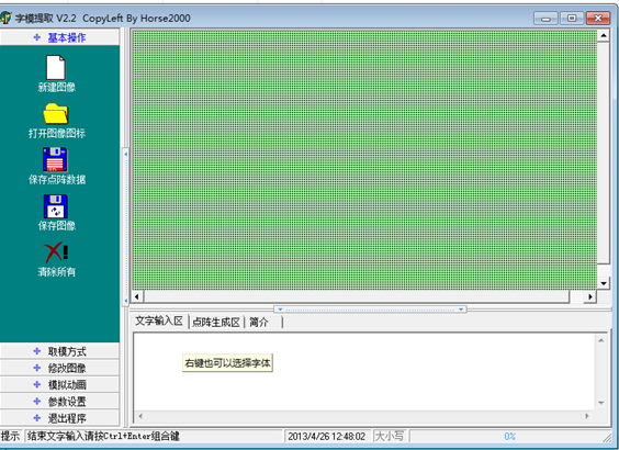

第二步:打开取字模软件。例如:LCD点阵提取工具;

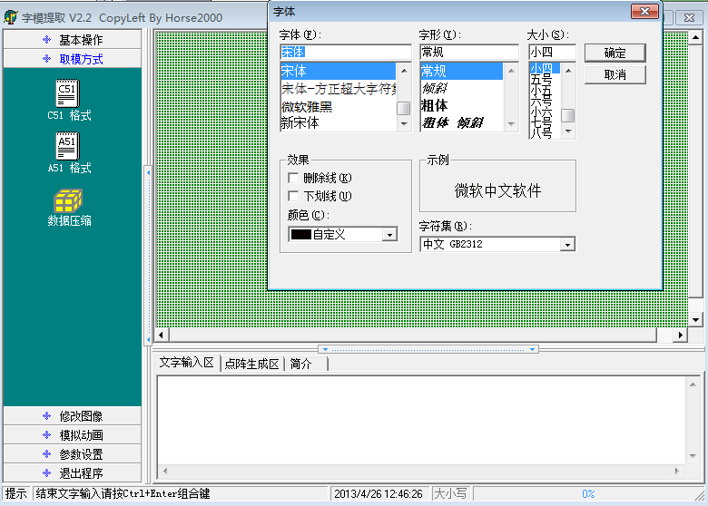

第三步:取字模。
注意上面提示:右键也可以选择字体。

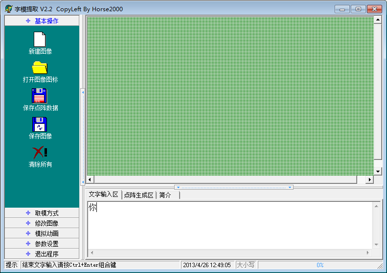

以上面这个字体大小为例,点击确定。

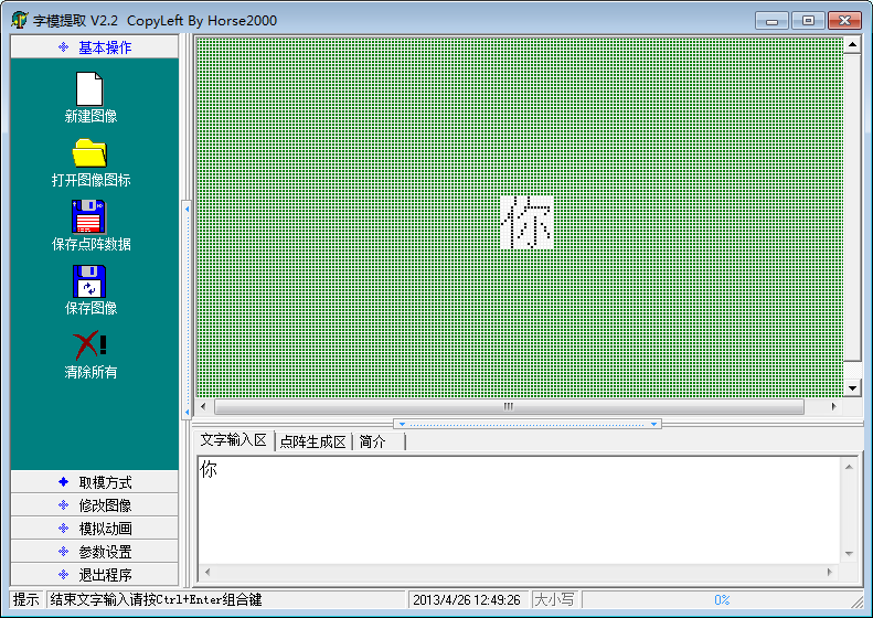

注意:在左下脚,结束文字输入请按CTRL+ENTER组合键。

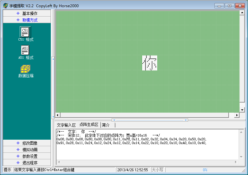

取模生成的字,如上图所示。下面我们使其换成代表汉字的代码(如果此处无法理解,google查一下“点阵”,很快都能明白,汉字的显示是一个一个点组合成的)。
左边选框,有一个取模方式,选C51格式,会输出上图字模数据。
拷贝生成的字模区,我们生成的字体“你”,算是完成了。
