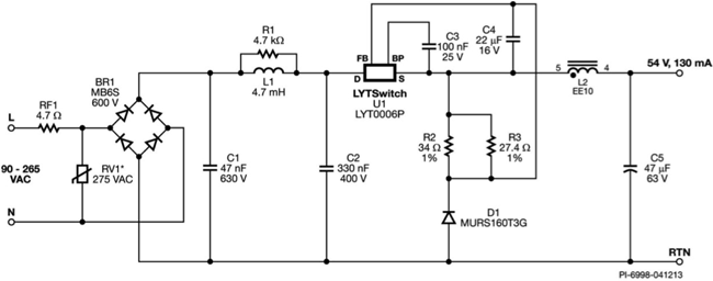

LYTSwitch-0是Power  Integrations新推出的SMPS驱动器IC产品系列,采用该器件只需使用极少的元件和简单的单面PCB即可实现LED驱动器,并将整个驱动器装 入小尺寸灯泡中。LYTSwitch-0适用于功率最高约为10  W的非隔离、非调光灯泡,它可以提供高效率、高功率因数、低EMI以及高压和低压设计所具有的整套安全及保护功能。简单易用、高可靠性和高效率相结合,可以实现极具竞争力的LED灯泡应用。主要应用包括低成本LED灯泡,如GU-10、A19和蜡烛灯。图1所示为采用LYTSwitch-0  LYT0006P的完整参考设计(DER-355)的电路原理图。

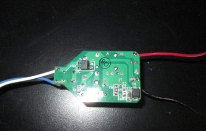

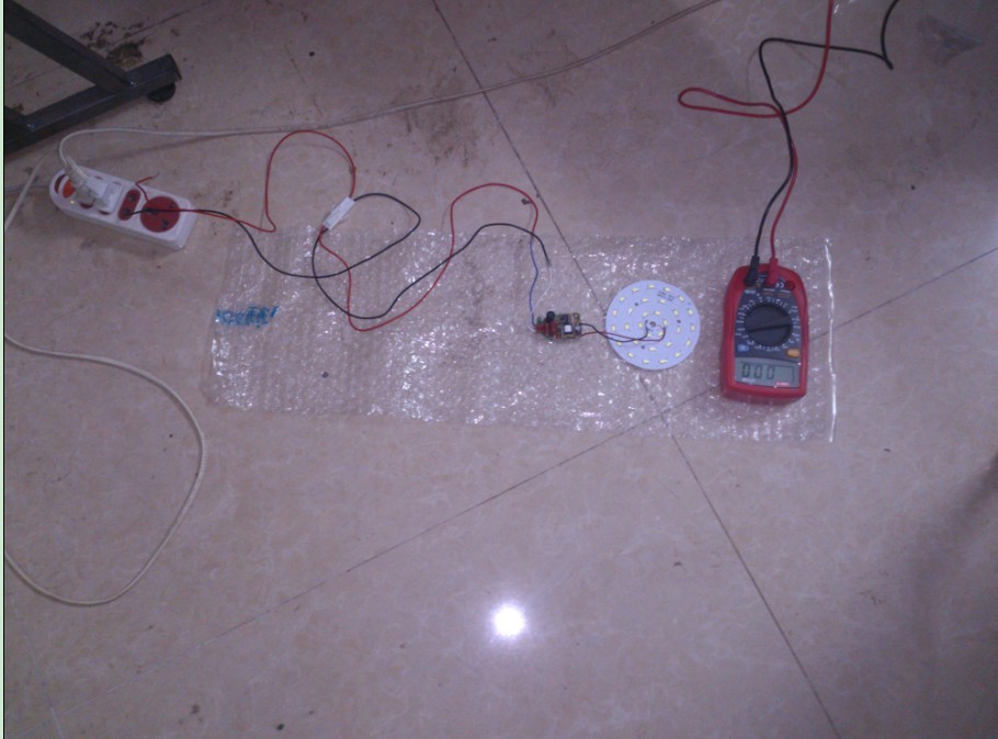

买的二手LED灯条有问题,不知是不是烧了,担心把驱动板也整坏了,改 采用5730灯板(15W)作为测试对象,理论输入电压45~54。通电发现驱动板还是好的,可是灯太亮了,把我的小伙伴都亮瞎了!
 楼主| mikeliujia 发表于 2014-7-13 22:40 | 显示全部楼层
万用表打了一下插板电压242V,驱动板输出电压44.9V(灯太亮了,手机对着照全是白的
此电压刚好满足LED灯板的工作电压。测电流时,发现驱动板滋滋响,赶紧断电了
此后多次把电流表串进去发现驱动板吱吱的响,找了半天没发现原因,取下电流表,把线接回去,发现灯变暗了好多,驱动板还是滋滋响,打了下入口电压224V,出口电压24V,而且不稳定,有时候会调到10V以下
当时就感觉驱动板嗝屁了。。。

“通电发现驱动板还是好的,可是灯太亮了,把我的小伙伴都亮瞎了!”太亮了,是什么原因呢??
LED狂人 发表于 2014-7-19 09:07 | 显示全部楼层
灯太亮应该是电流太高的原因吧
