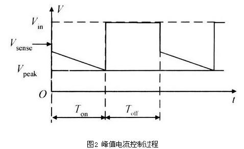

  峰值电流控制环路主要由电流环和电压环构成。 控制环路的工作过程由图2 所示。 图中:
  V sense = Vin - KIsense (1)
  式中 V in是输入电源电压;V sense 是电流检测模块检测到的电压信号;Isense是检测模块检测到的与电感电流成比例的信号。 另外,图2 中的V peak 信号即为受电压环控制的预期要达到的与电感电流峰值相对应的电压信号。
hudi008|  楼主 | 2014-7-22 23:22 | 只看该作者
  在每个周期开始时,由时钟上升沿置位主RS 触发器,功率开关打开,变换器进入充电阶段,电感电流上升, Isense 上升而V sense 下降。 当电感电流达到峰值, 即V sense达到V peak时,电流比较器( Icomp ) 的输出复位RS 触发器控制功率开关关断。 这就是电流环的工作过程。 而电感电流的峰值主要由电压环控制。 具体地说,当反馈电压下降到基准以下时,误差放大器( EA) 输出上升,限制电流上升峰值的V peak 电压随之下降,于是功率开关的开启占空比增大,输出电压上升,反之亦然。 其中反馈电压是由输出电压经过电阻分压得到的。
