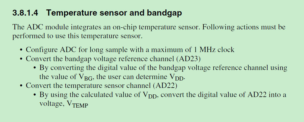

另外我看到KEA的RM中关于温度传感器的测试要求:
我看你代码的时钟不对哦,还有你你要配置为long sample。
而且vdd应该是需要通过测试Vbg计算出来的,然后再去转换计算相应的温度值。

This device includes an on-chip bandgap reference (≈1.2 V) connected to the ADC
channel.
   Voltage Reference Selection
Selects the voltage reference source used for conversions.
00 Default voltage reference pin pair (VREFH/VREFL).
01 Analog supply pin pair (VDDA/VSSA).
10 Reserved.
11 Reserved - Selects default voltage reference (VREFH/VREFL) pin pair.
为什么VDD还需要测试,对于我选择的不就是5V吗????
而且VBG是个不确定值约等于1.2V.
代码我改了,还是一样效果。

我这边如果用8位的ADC,测出来ADC值为70,倒算回来温度大概32度。
不过我知道,温度传感器的值和模拟参考电压还是有一定的关系的,电压越高,同样环境下测的温度也会变高。
这点在5楼推荐的文档中的图1 也能看出来。
所以,如果感兴趣,你可以试试把电压降下来测试,看看温度情况。
这个曲线还是和温度传感器的特性有关系。

楼主你好,我们在KEA64 EVB板上进行测试,将ADC的采样时间配置为ADCSMP=1,即Long sample time. 测得结果如下:
ADC_TEMP_Sensor        TEMP
1099        39.97
1109        36.61
1171        15.81
1159        19.83
1175        14.47
后面的几个值是通过将对MCU进行降温得到,可以看到测量温度的一个变化趋势。
