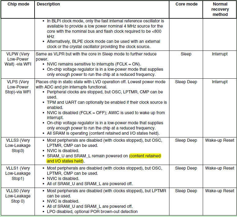

 楼主| superb333 发表于 2014-7-26 19:14 | 显示全部楼层 |阅读模式
MSP430采用低功耗设计,具有五种低功耗模式,供电电压范围为1.8~3.6V,在工作模式下:2.2伏工作电压1MHz工作频率时电流为225uA;在待机模式电流为0.7uA;掉电模式(RAM数据保持不变)电流为0.1uA。所以特别适用长期使用电池工作的场合。
与MSP430相比,同样运算量下,Kinetis L系列功耗的功耗怎么样?
 楼主| superb333 发表于 2014-7-26 19:26 | 显示全部楼层
Kinetis KL02
Run power consumption down to 36 μA/MHz in very low power run mode
 楼主| superb333 发表于 2014-7-26 19:28 | 显示全部楼层
哪位知道 Kinetis KL02 有没有在掉电、休眠模式下定时中断唤醒功能?
香水橙 发表于 2014-7-27 21:19 | 显示全部楼层
掉电了怎么唤醒,又不是永动机。
休眠模式下当然可以定时中断唤醒。
FSL_TICS_ZJJ 发表于 2014-7-28 09:31 | 显示全部楼层
楼主你好,我们的KL02具有多达9种的功耗模式。
RAM依旧上电,内容保持的情况下,最低功耗是VLLS3,
它的功耗,从我们的datasheet中可以知道,可以低达1.24uA。
FSL_TICS_ZJJ 发表于 2014-7-28 09:34 | 显示全部楼层
你所谓的掉电(RAM保持)模式,即我们的VLLS3以上功耗模式,休眠模式下,是支持定时器中断唤醒的。
只不过VLLSX的唤醒,MCU会复位。
更多详情,请查看我们KL02的reference manual和datasheet。
FSL_TICS_ZJJ 发表于 2014-7-28 09:35 | 显示全部楼层
Kinetis KL02
具体各个功耗,请查看那我们的datasheet, 在Power consumption operating behaviors章节写的很清楚。
