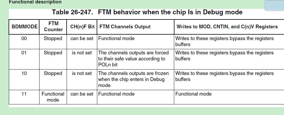

请教USB Multilink Universal在IAR的开发环境下应该如何设置进行连接KE02单片机,我现在遇到的问题是调试发现,程序下载后运行时有的定时中断不进,不知道问题出在哪里?

但是同一个工程我用JLINK的话没有问题的,但是用USB Multilink Universal的话中断都放不了,点击放置断点没有反应。

楼主BDM配置了没有?
定时器的debug状态是比较特殊的,所以你需要注意下上图。
还有,你可以烧录进去看看你是否能够进中断,比如在中断中加些标志,然后烧录后,测试下看是否进过中断。
