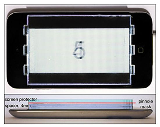

  科研人员展示的设备原型

  新型显示屏是在iPod屏幕上添加两层清晰的塑料膜,中间夹有一个印制的针孔屏幕,以增强图像的清晰度。每个小针孔只有75微米,间距390微米。

  在加州大学伯克利分校开发出的计算机运算程序,基于用户具体的视觉缺陷,调整图像上每个像素发光的强度。在称为反褶积的过程中,光通过针孔排列,使用户可以获得清晰地图像。巴斯基说:“我们的技术使图像变形,当特定用户看屏幕时图像会非常清晰,但如果换个人,图像就会很模糊。”
  在实验过程中,研究人员在相机前展示一张模糊的图片,模拟一个远视眼患者。用了新型的原型显示屏,模糊的图片在相机镜头中显得格外清晰。
  较早版本的视力矫正显示屏会产生低对比度图像,最新研究改进了这一点。新式显示屏将光场显示光学与新型计算机运算结合起来。
