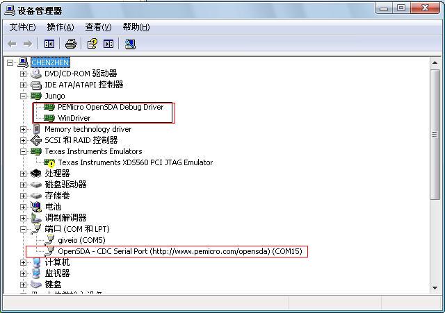

先装openSDA的驱动,光盘里就有
大家可以参考链接
https://bbs.21ic.com/icview-662430-1-1.html
装个时候打开设备管理器多了opSDA debug driver,还多了个虚拟串口(我的电脑上是com15)
