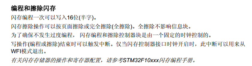

 楼主| sunmeat 发表于 2014-8-6 10:52 | 显示全部楼层
这里顺便看了看STM32的手册,手册的原话是这么写的
即STM32一次只能写16个字,GD32可以一次写16位/或者32位
