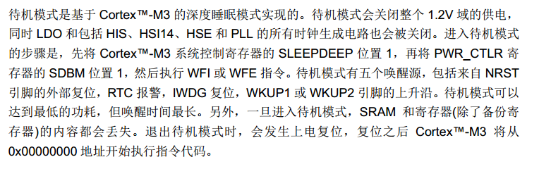

对电源复位的第二个条件解析如下:
