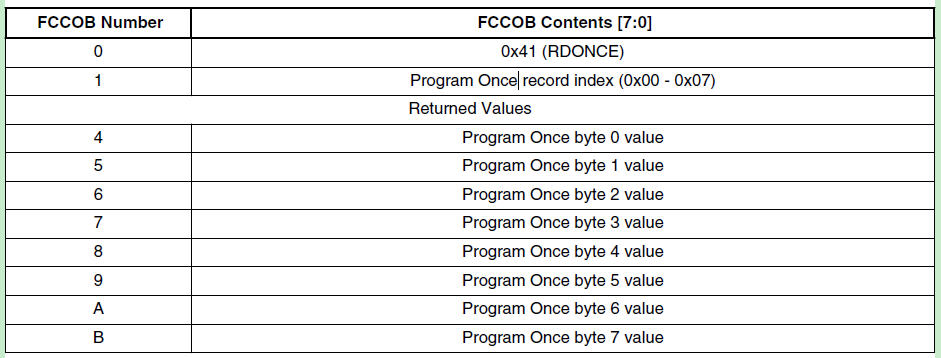

1, 一次读命令
    执行一次读命令可以读出一次编程区域的8个字节的数据。控制命令与寄存器对应情况如下:
写完命令(其实只需要写FCCOB0和FCCOB1)之后,需要通过清除FTFE_FSTAT来发起一次区域读命令,然后读出来的值就会刷新到FCCOB4-B的寄存器中,用户只需要读取该寄存器的值即可。这里需要注意,FCCOB1的值范围只有0x00-0x07,因为我们的一次编程区域只有8块,每块8字节。读操作指令没有限制,可以无限次读。
2, 一次编程命令
    执行一次编程命令,可以对一次编程区域的8个字节写入用户想要的数据。
一次编程控制命令与寄存器对应情况如下:
写命令需要在FCCOB0写入0X43,FCCOB1写入要写数据的块号,写完命令之后,需要通过清除FTFE_FSTAT来发起一次区域读命令,然后寄存器FCCOB4-B中的数据就会永久的写入到一次编程区域,再也不能进行第二次编程以及擦除,数据对于芯片来说终身存在。

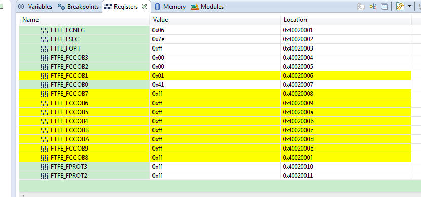

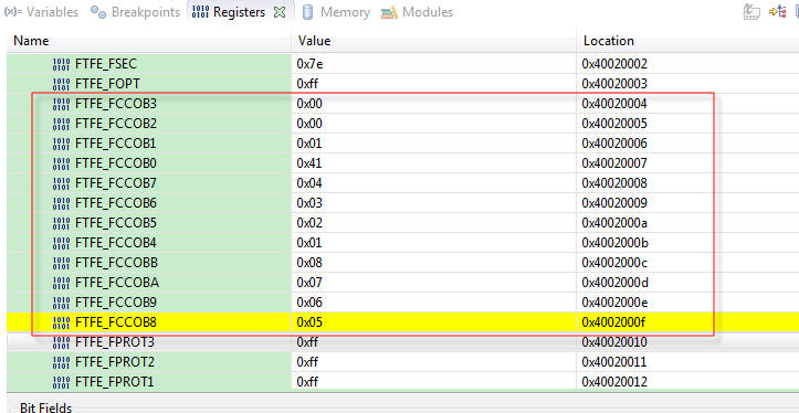

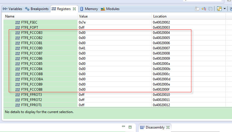

本次测试的硬件平台是TWR-K64F120M, 软件平台是飞思卡尔的CW10.6。这里操作两个块,块号分别为0,1.对于0号的8个字节写入全0,对于1号写入1-8的数据。
1.     0号块写入全0读出的结果
2.     1号块写之前读的结果
3.     1号块写入1-8数据读的结果
        从寄存器中可以看到,读写的结果和预期的操作结果一直,当然本例程还做了用串口中直接发出读取的结果值,可以通过串口助手查看。
