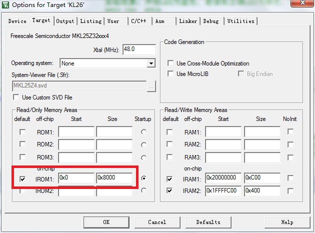

大家好,最近在用KL26做串口bootloader,现在已经完成bootloader程序,串口通信,flash在线编程,跳转都没有问题。但是在生成用户应用程序的bin文件时,却遇到了点麻烦,就像运动员的临门一脚,去总是进不了球。
问题是这样的:当我把应用程序的起始地址设置为0x0000起始时,一切都是正常的,如下图所示:
https://bbs.21ic.com/forum.php?mod=attachment&aid=MzM1ODYyfGRmM2EzZjNifDE3NjI5ODI0MTN8MHw%3D

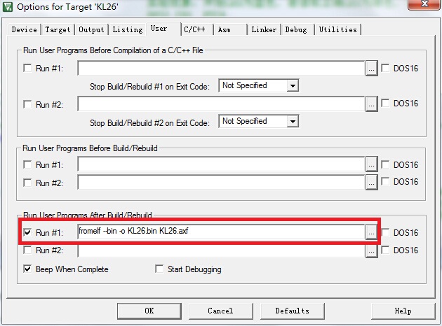

此时我的用户编译命令如下所示:
https://bbs.21ic.com/forum.php?mod=attachment&aid=MzM1ODYwfDliYWU1N2ZkfDE3NjI5ODI0MTN8MHw%3D
结果是肯定的,可以正常生成我所需要的bin文件,如下图
到此大家请注意,当我把起始地址改为我需要的跳转地址之后,比如0x4000之后,就出现了问题。
https://bbs.21ic.com/forum.php?mod=attachment&aid=MzM1ODU4fDRjYmNhYjE0fDE3NjI5ODI0MTN8MHw%3D

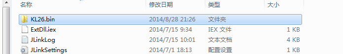

此时发现生成的已经不是bin文件,而是bin文件夹。
https://bbs.21ic.com/forum.php?mod=attachment&aid=MzM1ODU0fGI4MzI3YTY0fDE3NjI5ODI0MTN8MHw%3D
文件夹的内容如下图所示。
https://bbs.21ic.com/forum.php?mod=attachment&aid=MzM1ODUyfGIxMzllMDJjfDE3NjI5ODI0MTN8MHw%3D

jd972594 发表于 2014-8-29 10:55 | 显示全部楼层
输入fromelf --bin --output=outfile.bin KL26.axf难道没法生成吗?
FSL_TICS_ZJJ 发表于 2014-8-29 11:17 | 显示全部楼层
楼主,你以官方的这种格式:#K\ARM\ARMCC\bin\fromelf.exe --m32combined --output=.\UV4Build\@L.bin !L
改一下试试,我这边按照这种方式,修改了地址也是能生成的。
如果还不行,把你代码上传,我看看。
