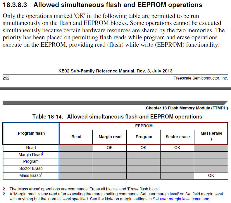

最近做项目时,遇到一个问题,写EEPROM时,转速测量(利用FTM输入捕获功能)不准确,其他时候一切正常。猜想原因是写EEPROM时,其他中断被屏蔽,以避免中断响应函数也进行EEPROM操作,从而损坏EEPROM,不知道是不是这个原因?

看了看网上相关的帖子:在写EEPROM时,有关闭、打开中断的步骤。另外,就是有些网友说,写EEPROM之前关中断是一个良好的习惯。

研究了下库代码和手册,没有发现相关说法。但我在网上搜索到相关问题及回答,STC单片机在擦除,读写EEPROM时,硬件上会关闭中断,以保证数据的存储和读取的可靠性。
这个问题很难搞清楚吗?希望各位高手给出一个明确的答复,在此谢过!

不好意思忘记回复你这个问题了,操作EEPROM时的确建议屏蔽中断。
因为Flash和EEPROM的大部分操作不能同时进行。

写EEPROM和FLASH时,都要关全局中断,如果在这些操作中进入中断,会导致烧写失败。    读的话应不需要关中断。
