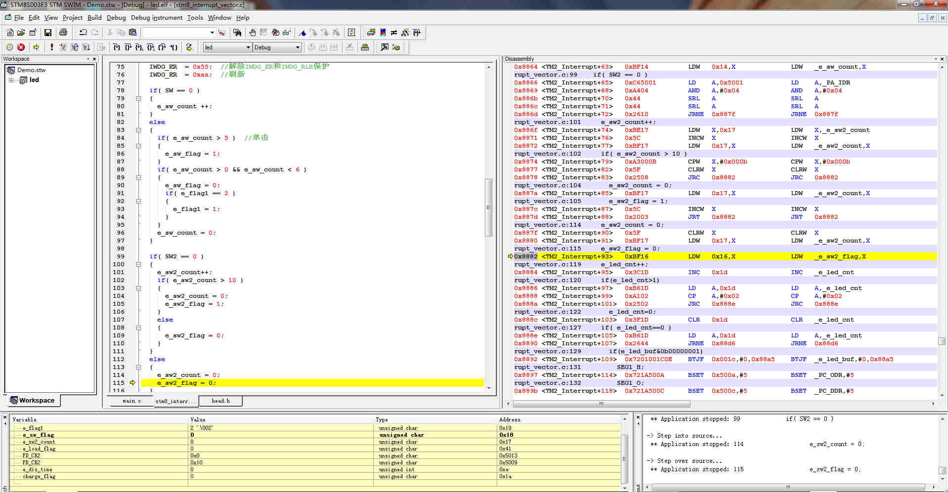

我用的是stvd+comic开发工具,仿真器是ST-LINK,在仿真的时候发现,程序中的变量值无故改变了,见下图:
大家请看变量e_sw_flag的变量值,明明我执行的语句是e_sw2_count = 0;但是e_sw_flag的值却由1变成0了,求救!!

这个真有可能,我之前用stvp开发stm8,也遇到这种问题,郁闷了很久。不知为何。
rockzone| | 2014-9-11 16:51 | 只看该作者
遇到这种事情,就改改看,全局变量改局部变量,或者反过来

变量名也改过了,没有用

mmuuss586| | 2014-9-11 18:51 | 只看该作者
加上关键字volatile看看;

icecut| | 2014-9-11 20:58 | 只看该作者
你把优化关了。一点优化也别开。
你这变量被优化了。系统认为一个flag足够。。。。

lichongjing111|  楼主 | 2014-9-17 14:38 | 只看该作者
优化怎么关闭?
