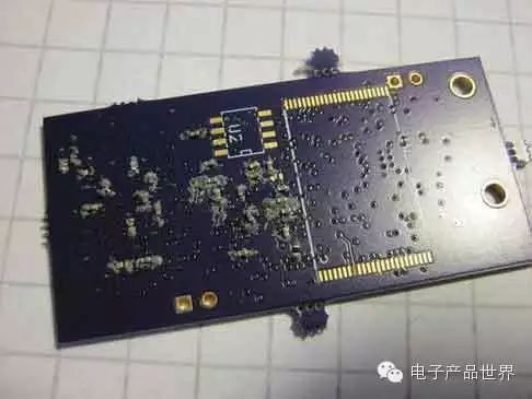

  焊锡和部件被固定到背面。焊锡是用牙签手动固定的。这儿的部件都是1mm(0.04英寸)长。我只拿上一些做下试验,先看下他们如何回流的。如果情况不太好,我会换另外一块板子。
  使用一个烤箱和自制的控制器来控制回流。
  回流之后。三个部件被焊接到一个错误的地方。我最后还是把它们拿出来了,在主板上有足够的解耦的电容器,即使丢了一小部分,也不过有什么影响。我还错误的把一个电容器放在左上的位置,但那儿其实应该是一个电阻。
