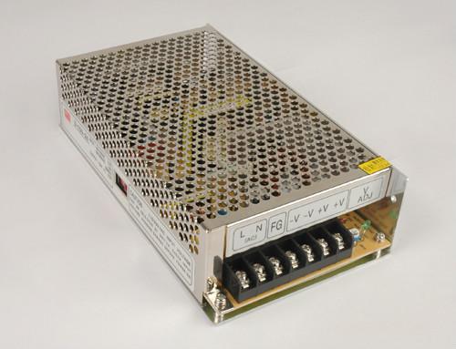

设备所有的开关电源应该是隔离的,不知道为什么还会串入干扰呢,开关电源就是这种
Siderlee| | 2014-9-14 18:32 | 只看该作者
严格的说  所有的电源 都是不隔离的。。。
寄生无处不在
