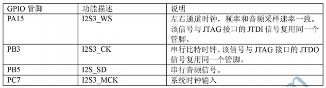

I2S与SPI共用3个引脚:
● SD:串行数据(映射至MOSI引脚),用来发送和接收2路时分复用通道的数据;
● WS:字选(映射至NSS引脚),主模式下作为数据控制信号输出,从模式下作为输入;
● CK:串行时钟(映射至SCK引脚),主模式下作为时钟信号输出,从模式下作为输入。
在某些外部音频设备需要主时钟时,可以另有一个附加引脚输出时钟:
● MCK:主时钟(独立映射),在I2S配置为主模式,寄存器SPI_I2SPR的MCKOE位为’1’时,作为输出额外的时钟信号引脚使用。输出时钟信号的频率预先设置为256 ×Fs,其中Fs是音频信号的采样频率。

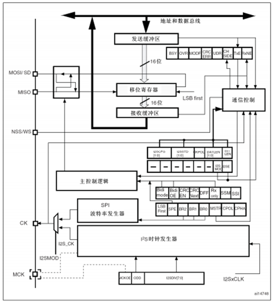

时钟发生器
I2S的比特率即确定了在I2S数据线上的数据流和I2S的时钟信号频率。
I2S比特率= 每个声道的比特数 × 声道数目 × 音频采样频率
对于一个具有左右声道和16位音频信号,I2S比特率计算如下
I2S比特率= 16 ×2 ×Fs
如果包长为32位,则有:I2S比特率= 32 ×2 ×Fs
I2S主模式
设置I2S工作在主模式,串行时钟由引脚CK输出,字选信号由引脚WS产生。可以通过设置寄存
器SPI_I2SPR的MCKOE位来选择输出或者不输出主时钟(MCK)。
流程
1. 设置寄存器SPI_I2SPR的I2SDIV[7:0]定义与音频采样频率相符的串行时钟波特率。同时
也要定义寄存器SPI_I2SPR的ODD位。
2. 设置CKPOL位定义通信用时钟在空闲时的电平状态。如果需要向外部的DAC/ADC音频器
件提供主时钟MCK,将寄存器SPI_I2SPR的MCKOE位置为’1’。(按照不同的MCK输出状
态,计算I2SDIV和ODD的值,详见23.4.3节)。
3. 设置寄存器SPI_I2SCFGR的I2SMOD位为’1’激活I
S功能,设置I2SSTD[1:0]和PCMSYNC
位选择所用的I2S标准,设置CHLEN选择每个声道的数据位数。还要设置寄存器
SPI_I2SCFGR的I2SCFG[1:0]选择I2S主模式和方向(发送端还是接收端)。
4. 如果需要,可以通过设置寄存器SPI_CR2来打开所需的中断功能和DMA功能。
5. 必须将寄存器SPI_I2SCFGR的I2SE位置为’1’。
6. 引脚WS和CK需要配置为输出模式。如果寄存器SPI_I2SPR的MCKOE位为’1’,引脚MCK也要配置成输出模式。

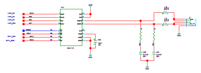

硬件设计:
PCM1770芯片是一款低电压、低功耗带耳机放大的DAC芯片,用其实现音频的DA转换。
