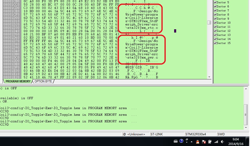

IAR竟然把工程目径这垃圾也放到Flash中了!以前发过贴没解决,现在把工程传上来,希望有高手解能帮忙解决。
Project.rar (1.77 MB)
aozima| | 2014-9-16 11:03 | 只看该作者
预定义  __FILE__
还有函数名 __FUNCTION__
不用到则会被自动移除
主要做调试用。
wgggjfg|  楼主 | 2014-9-17 09:31 | 只看该作者
__FILE__ 定义出现发下错误:
Error[Pe046]: "__FILE__" is predefined; attempted redefinition ignored F:\Design\NoWriePower\program\Coil3\soures\model_feature.h 9
__FUNCTION__定义没有作用。
aozima| | 2014-9-17 09:39 | 只看该作者
void test(void)
        printf("源文件:%s, 函数名: %s, 本条语句在第%d行\n",
        __FILE__, __FUNCTION__, __LINE__);
wgggjfg|  楼主 | 2014-9-22 17:33 | 只看该作者
aozima 发表于 2014-9-17 09:39
Thank you ,
已搞定了
