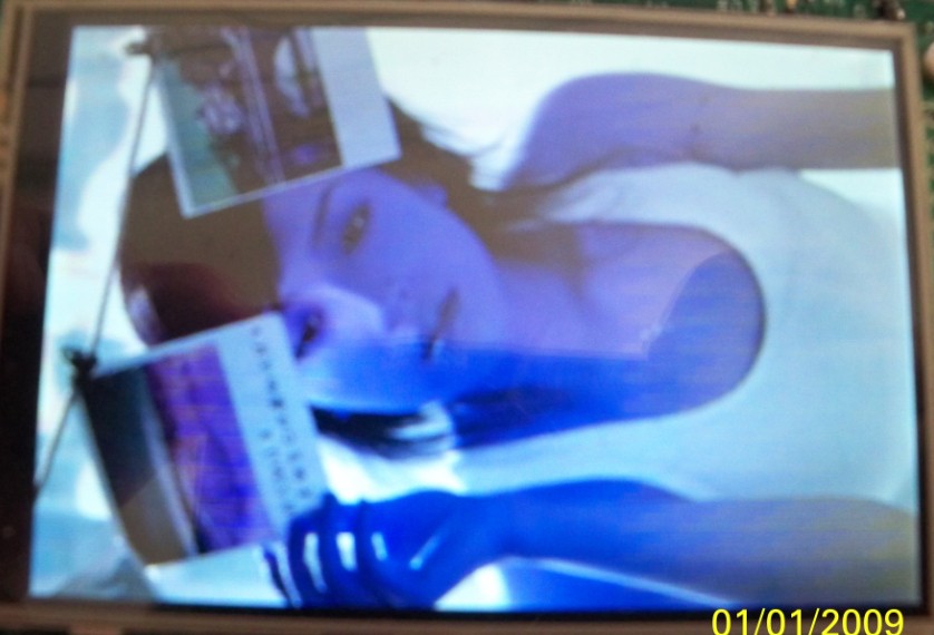

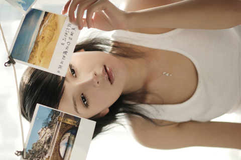

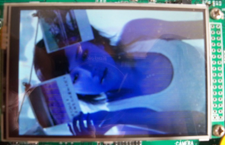

请问下,stm32f4xx的单片机,读取sd卡里面的.bmp文件显示在Lcd屏上,显示的颜色总是不对?
lcd屏使用的控制器是ili9846
图片数据是 24位的 ,分辨率是:480x320
分辨率是480x320
显示4、8、16位的 图片颜色是对的,唯独这个24位的就不对了????????????
图片上面还有些绿色的条纹,不知道是什么情况 ?
下面是部分的相关代码:

icecut 发表于 2014-9-21 10:45 | 显示全部楼层
根据颜色反推时序

KENJI_ZEBRA 发表于 2014-9-21 20:48 | 显示全部楼层
相片反轉了
 楼主| hpdell 发表于 2014-9-22 14:11 | 显示全部楼层
相片反了,有什么好的方法解决啊 ?
