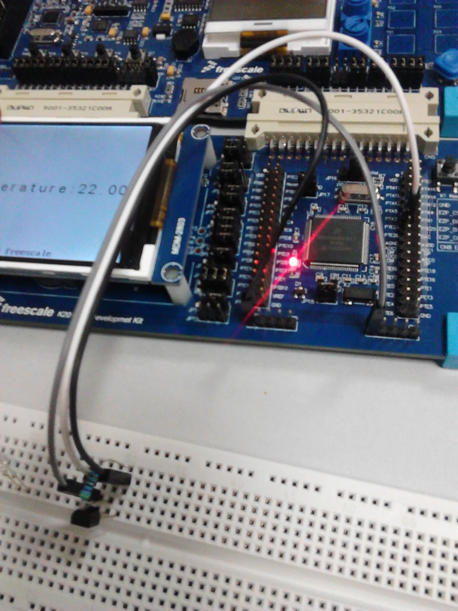

看了坛子里大神们,作为新手只能膜拜啊,一切从简单的开始。
虽然很简单那,新手调了好久终于调通了,大神勿喷。
将STM32上的读取DS18B20的程序移植到K20
连线
通过面包板和杜邦线连接,使用PTE的IO_24(连接了LED4),调试程序的时候将JP10对应LED的跳线帽拔掉
上几张照片,分别在TFTLCD和12864上显示
程序很凌乱,直接在万利的例程上改的
TFTLCD显示
12864显示
代码: temper_12864.rar (1.5 MB, 下载次数: 13)
temper_tftlcd.rar (1.51 MB, 下载次数: 15)
