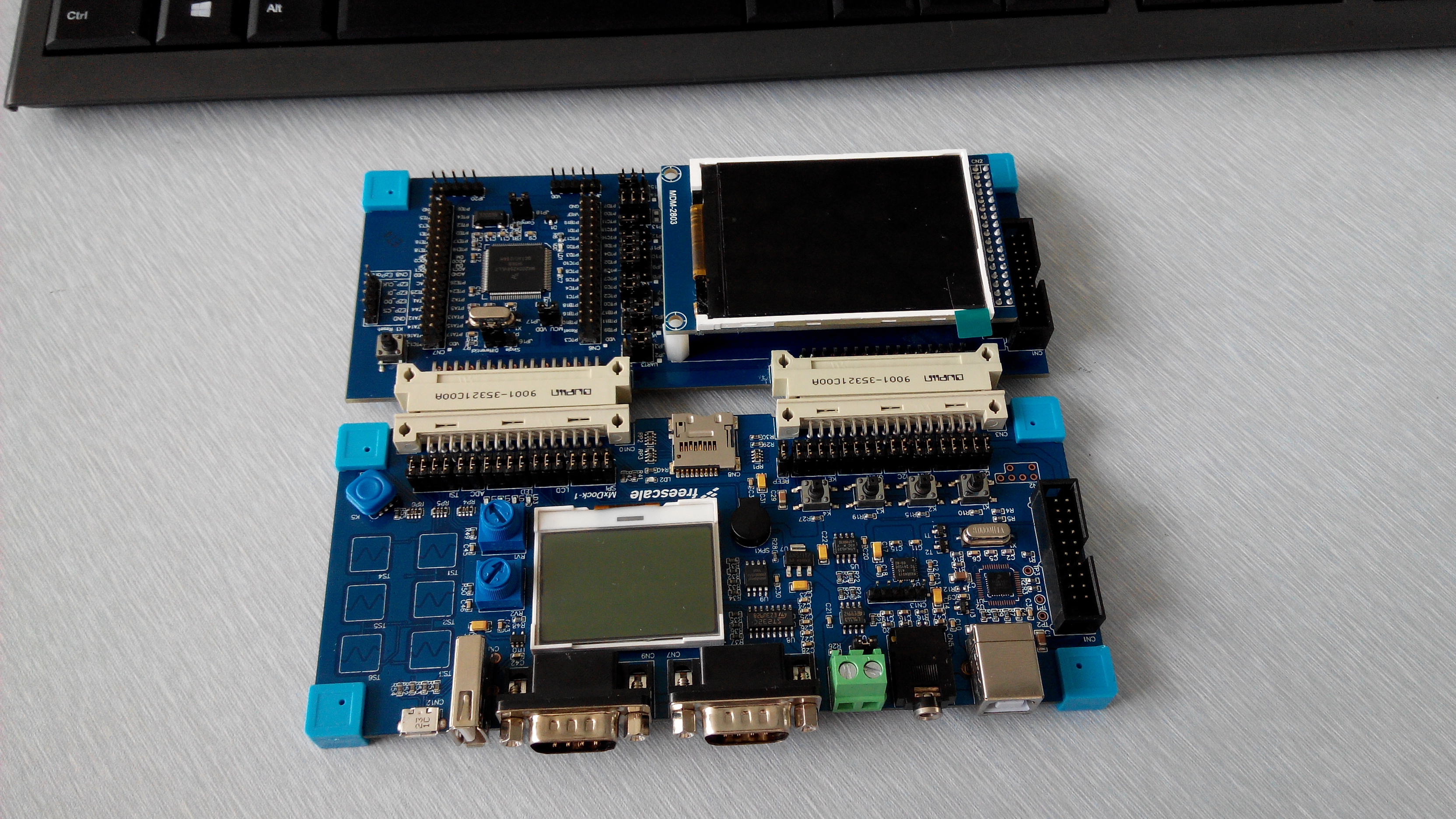

    最近要为公司新研发的开水炉增加水温检测功能,正好收到Kinetis开发板
    先拿来练练手:lol
 楼主| link8001 发表于 2014-9-22 13:01 | 显示全部楼层
    由于开水炉水温常年在90度以上,且使用环境有较强干扰,最终选用热敏电阻作为测温器件,测试方法为比例法
    测试电路如下:
    热敏电阻采用 47K 3950型;
    VCC接开发板AVDD;
    GND接开发板AGND;
    程序使用原ADC-M++++改编;
    测试程序如下:
ADC-TEMP.zip (1.14 MB, 下载次数: 10)
 楼主| link8001 发表于 2014-9-22 13:08 | 显示全部楼层
    温水测温实验
    大体功能实现
    注意事项:
    JP11的跳线需拆掉;
    AIN1接AGND;
    AIN0接ADC输入;
