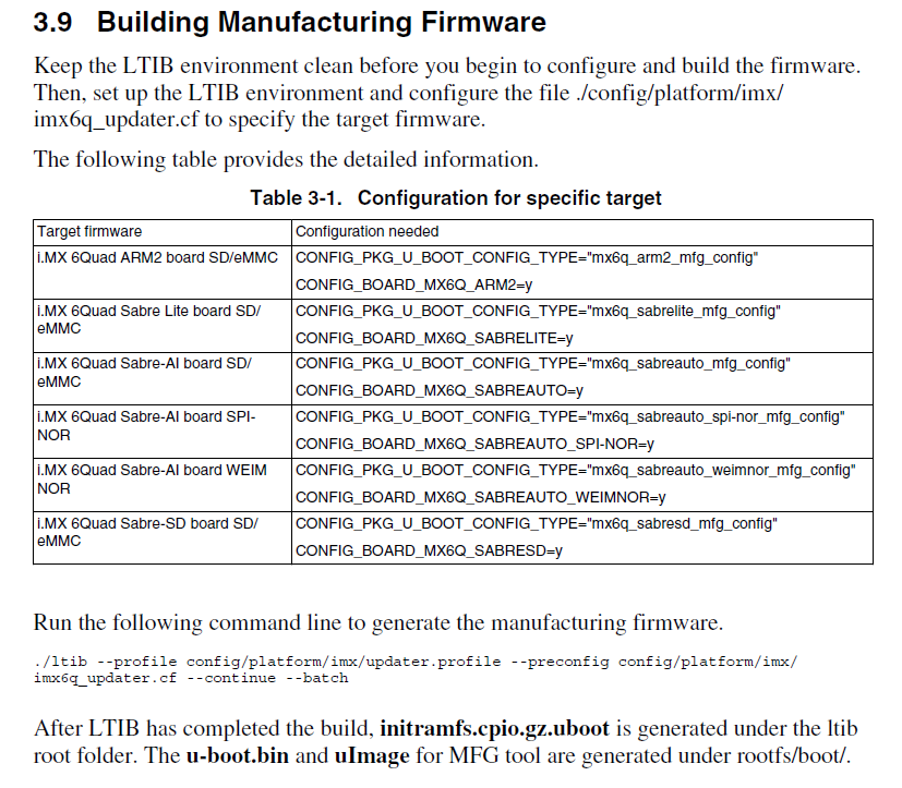

你好,请问initramfs.cpio.gz.uboot如何编译获得?
FSL_TICS_Rita 发表于 2014-10-16 09:18 | 显示全部楼层
楼主你好,请问你这里使用的是哪块板子和BSP?
 楼主| bingyuderizi 发表于 2014-10-16 09:37 | 显示全部楼层
mx6q_sabresd , 在这基础上有些IO口变了
FSL_TICS_Rita 发表于 2014-10-16 11:01 | 显示全部楼层
楼主你好,在文档i.MX_6Dual6Quad_SABRE-SD_Linux_User's_Guide.pdf中的3.9部分有介绍的。
