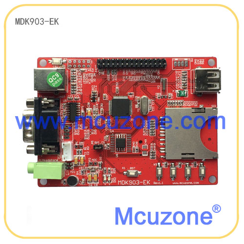

dong_abc| | 2014-10-10 23:47 | 只看该作者
mcuzone 发表于 2014-10-9 14:11
关键在于你的应用程序的运行方式, 如果你的代码就是跑一些简单的IO操作, MMU一点用都没有.  ...
你的N32903板子是什么样的?能发个图片瞧瞧不?
mcuzone| | 2014-10-13 13:37 | 只看该作者
clyu| | 2014-10-13 14:26 | 只看该作者
不是使能MMU会提升性能,而是使能cache。但是要是能cache必须使能MMU。我们non-os的code里面应该已经设置好了,原则一般是物理地址在哪里虚拟地址也设置为一样的地址。然后某个地址 Add1 |  0x80000000 就是non-cache区域(Add1的shadow区域),可以给DMA用
