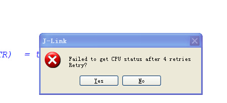

MKL16编译环境 IAR 7.2。
为什么进入低功耗模式后编译环境就崩溃了?!
demo:
void enter_vlps(void)
  volatile U32 dummyread;
  SMC_PMPROT = SMC_PMPROT_AVLP_MASK;
  SMC_PMCTRL &= ~SMC_PMCTRL_STOPM_MASK;
  SMC_PMCTRL |=  SMC_PMCTRL_STOPM(0x2);
  dummyread = SMC_PMCTRL;
  deepsleep();

楼主你好!
你是在debug的时候并且run起来发现接口断了是吧?
是这样的,在低功耗的时候,会关掉SWD接口,所以你的debug就会断掉。
你可以烧录进去之后,配合万用表以及串口助手测试。
希望能帮到你。
