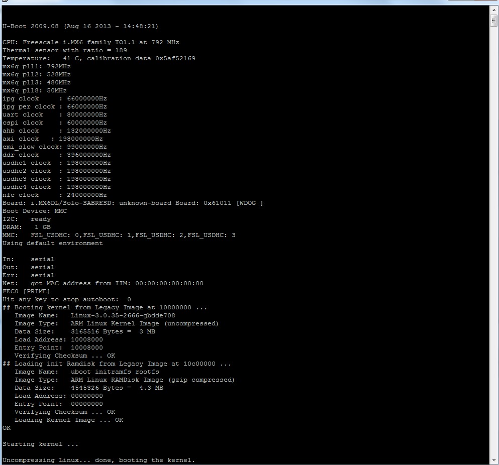

我们第一版是在MCIMX6Q-SDB官方的板子设计的,采用的i.mx6q,启动正常,第二版也是在MCIMX6Q-SDB删减的,采用的芯片i.mx6dl,采用mfgtool烧写工具能正常下载到EMMC中,也可以看到串口信息,就是启动不了,是不是6q和6dl的启动设置不一样啊,求大神指导。。

947622248|  楼主 | 2014-10-28 15:30 | 只看该作者
FSL_TICS_Rita 发表于 2014-10-28 15:09
并且在烧写过程中终端上的打印信息中是否有错误,能否把烧写过程中串口信息发给我看一下。 ...
你好,串口信息没有错误显示,你可以看一下
947622248|  楼主 | 2014-10-28 15:34 | 只看该作者
FSL_TICS_Rita 发表于 2014-10-28 15:28
楼主你好,请问你设计的板子,相对开发板有哪些改动?如果有改动的话,你直接使用Demo images的话启动会 ...
我用同样mfgtool,image下载到sd卡上,sd卡时钟线上连波形都没有,不知道mcimx6q-sdb跟i.mx6dl硬件有什么区别呀,我们采用的是mcimx6q-sdb官方板子设计的,
