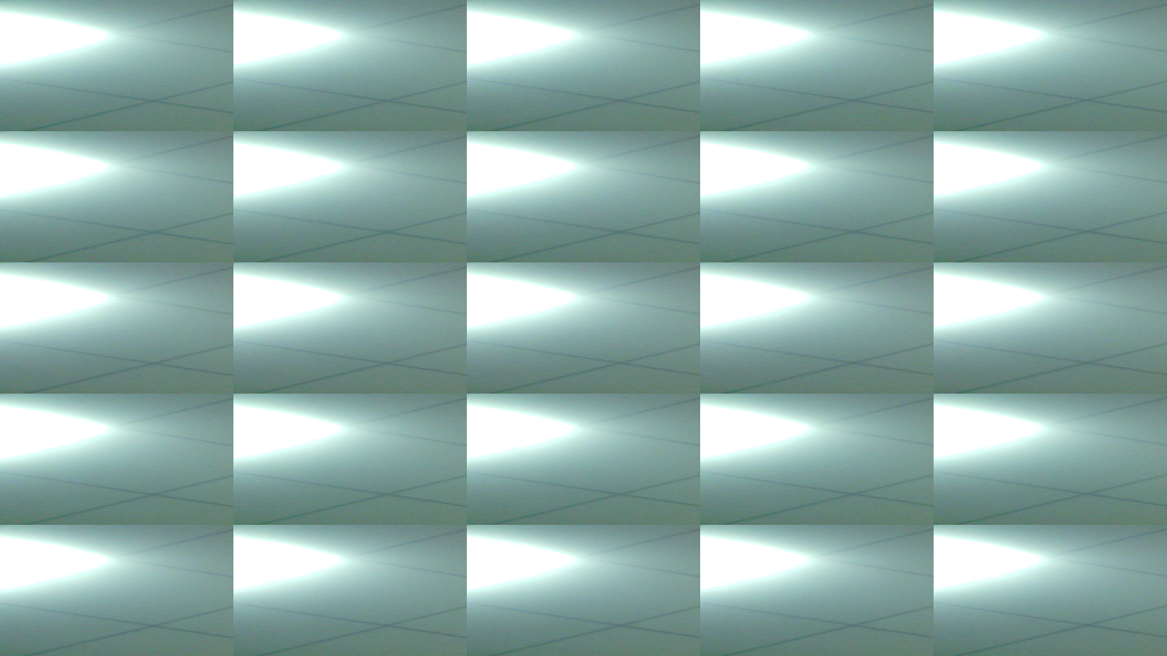

设置分辨率大一些,显示是5*5的网格状,以下是现象图片:
 楼主| 604603487 发表于 2014-11-14 13:02 | 显示全部楼层
./mxc_v4l2_capture.out -iw 1280 -ih 720 -ow 1280 -oh 720 -r 0 -fr 15 test.yuv
这个是我的命令
FSL_TICS_Rita 发表于 2014-11-14 13:53 | 显示全部楼层
楼主你好,请问你使用的是什么平台,做了什么工作,能否把环境描述清楚一些呢?
 楼主| 604603487 发表于 2014-11-14 14:13 | 显示全部楼层
楼主你好,请问你使用的是什么平台,做了什么工作,能否把环境描述清楚一些呢? ...
明远智睿的板子,用的官方的源码,打的补丁,摄像头是OV5640 ,用官方提供的OV5640驱动,没用MIPI总线,用的CSI 用官方给的测试程序抓图片出现上述状况

frank529 发表于 2015-5-6 15:11 | 显示全部楼层
碰到了同样的问题,请问楼主后来有解决吗,一样的明远智睿imx6q的板子
 楼主| 604603487 发表于 2015-5-6 15:33 | 显示全部楼层
没有解决。。。。
frank529 发表于 2015-5-6 16:34 | 显示全部楼层
没有解决。。。。
楼主居然还在,后来放弃ov5640的方案了吗?VGA和576p正常,1024x768图像正常,但是帧率很低。720p跟你的情况一样,1080p就看不到图像了,看看能不能在ov5640和mxc_v4l2_capture的驱动里面找出点问题吧
sd4611503 发表于 2015-5-7 13:45 | 显示全部楼层
IMX6Q的AD芯片驱动有毛病 我们公司用的AD7180也是毛病连连!  说gstremer是正常的 原始720x576的图片用CVBS一取 黑边  投射成1080P黑边没了 但这能证明驱动是正常的? 现在流媒体服务器搭建好了 连分辨率都改不了

shanchong234 发表于 2015-10-19 17:56 | 显示全部楼层
遇到同样的问题, 1024 x 768 之后 RGB格式的输出都有问题
