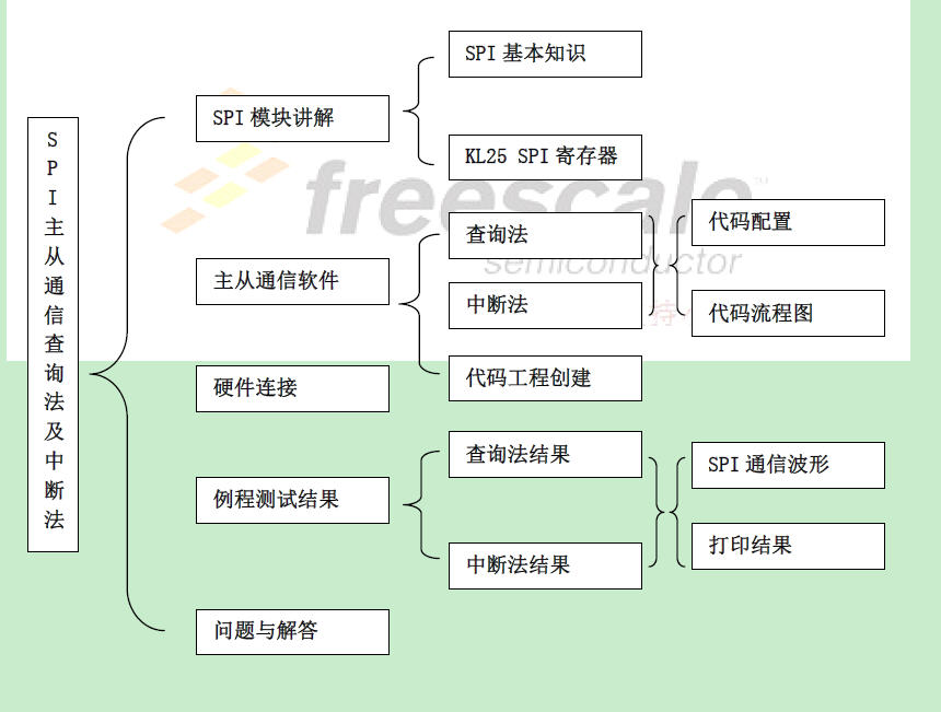

鉴于kinetis L系列目前关于SPI的例程较少,以KL25为例,只有一个基于PE的SPI例程。所以打算以系列的形式的分享KL系列的SPI相关的例程,希望能够为大家使用kinetis L系列带来方便。 本经验分享是SPI系列中的子文档,主要介绍SPI的基本知识,KL25 SPI硬件寄存器等,然后以SPI的查询法以及中断法实现SPI通信的收发为例,讲解使用两块KL25分别用SPI0以及SPI1作为主从机实现两块板之间的通信。通信结构采用13字节帧的形式,主要实现主机数据帧发送给从机,然后再通过从机将上次从主机获得的信息返回,最终通过主机打印出接收到的信息。
本次经验分享的结构框图如下:

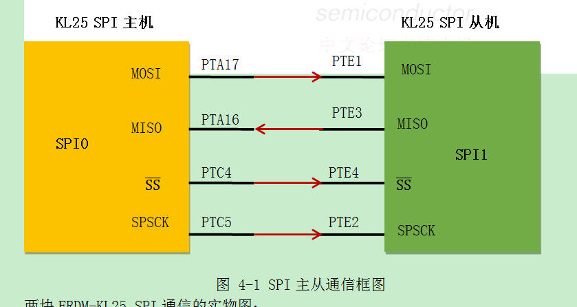

包括代码讲解,请查看附件,硬件连接:
最后分析测试结果:

谢谢分享,但是我用例程跑的时候,发现查询方式的时候打印的都是乱码,中断方式的时候一直打印”****default_isr entered on vector 26*****”。程序没有做任何改动,直接解压然后编译下载,硬件完全按管脚配置连接,也尝试调换MOSI,MISO线,但是仍然不能解决,一直找不出原因,难道跳线干扰吗?我的线已经剪很短了。有没有人遇到这样的问题啊?
