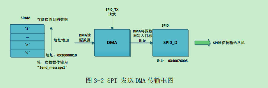

例程主要功能是在KL25实现SPI主从通信的基础上,采用主机DMA发送与接收。发送是将源地址(设置为SRAM的0x20000010)开始存放的13个字节通过DMA传输到SPI0的D寄存器(地址为0x4007_6005)。接收的时候,将接收数据寄存器(SPI0_D)中的数据通过DMA的方式传输到SRAM(地址从0x20000000开始的13个字节)中。
本次经验分享的结构框图如下:
DMA SPI接收与发送的框图分别如下:
