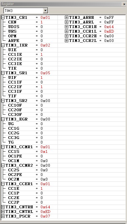

请教各位,这两天被这个问题搞死。我将PD2配置为TIM3_CH1捕捉中断(已经在选项字节里确认过),将TI1FP1连接至IC1通道。结果中断是有,但是显示的标志是CC2IF,如果将TIM3_CH1配置为TI1FP2连接至IC2,结果中断的标志又跳到CC1IF。甚至有时候进入中断后,发现CC1IF,CC2IF,UIF,TIF的标志全为是0,此时尚未对任何寄存器操作,应该是显示的是引起中断的标志吧,实在搞不明白了。求助,谢谢!
编译器是IAR 1.301, 单片机STM8S105S6。

进入中断后寄存器的状态。有怀疑过是否是TIM3_CH2产生了中断,但是这个引脚对应的PD0我设置的是输出
