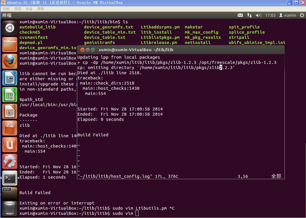

xumin3348|  楼主 | 2014-11-28 17:18 | 只看该作者 |只看大图 回帖奖励 |倒序浏览 |阅读模式

xumin3348|  楼主 | 2014-11-28 18:05 | 只看该作者
FSL_TICS_Rita 发表于 2014-11-28 17:45
楼主你好,建议 你使用64bit的Ubuntu 12.04。这样你也可以编译android的。32bit的话,编android跑步起来 ...
Rita:
  您好:问题原因发现了。
  最初的错误是显示:
Package Minimum ver Installed info
zlib     0           not installed
我看L3.0.35_4.1.0_130816_source/pkgs有zlib-1.2.3.tar.bz2这个压缩文件,我以为是没有安装这个zlib包,于是把这个压缩文件拷贝到/home/xumin/ltib/ltib目录,并解压&&make&&make install,但是执行 ./ltib 仍然是报zlib not installed这个错误,后来在网上看到是需要修改/home/xum/ltib/ltib/bin/Ltibutils.pm,将zlib那行需要的lib路径修改后,发现zlib not installed这个错误没有了,却出现了我帖子中提示的错误,我仔细分析该错误,发现这个错误是ltib脚本的cp命令执行错误导致退出! 而/home/xumin/ltib/ltib目录下不应该有这个解压包,否则会cp命令执行错误而退出。所以我删除这个了这个目录。此时又在本网站另一个FAE有一个针对ubuntu 12.04的补丁:patch-ltib-ubuntu12.04.sh,打了补丁后,刚才的错误就没有了,我看到补丁影响到的文件之一就有/home/xum/ltib/ltib/bin/Ltibutils.pm这个文件,即:zlib         => sub { my @f = (glob('/usr/lib/libz.so*') 修改为glob('/lib/i386-linux-gnu/libz.so*')了。

Linux xumin-VirtualBox 3.2.63.ubuntu.xumin.001 #4 SMP wed oct 22 11:03:34 CST 2014 i686 i686 i386 GNU/Linux
