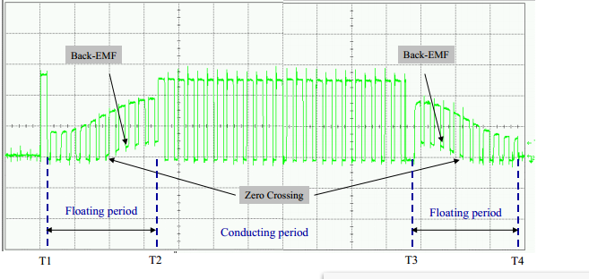

现使用STM32控制无感无刷电机,检测是相电阻分压检测,方法是PWM_OFF时检测,问题是在占空比大于50%时,无法检测到过零现像,请教高手,如何才能在更高的占空比中检测出反电势。

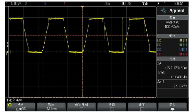

 楼主| h_12345 发表于 2014-12-2 09:42 | 显示全部楼层
如果是100%占空比时,反电势如图3,图2是低占空比时的反电势图。俩张图还是用同一种检测方法肯定是不行的。

在大于50%时,PWM_ON的时候,检测电压大于VCC/2   就说明过零点了
